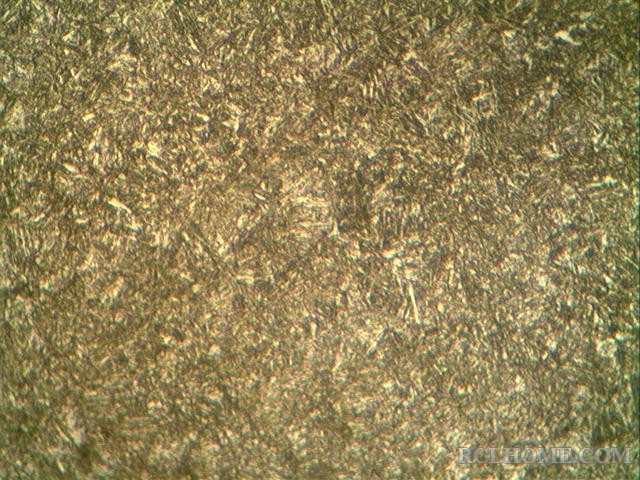

40Mn2 调质组织  790 淬火 500回火 组织
500x 10mm处
500x   10mm处
500X 100MM 处
500X   100MM 处
500X 边缘
500X 边缘
500X 边缘
500X 边缘

发表于 2013-9-12 10:37:41 | 显示全部楼层
没看出什么问题。

发表于 2013-9-12 10:59:24 | 显示全部楼层
亚温淬火?性能如何 ?

发表于 2015-6-18 13:52:47 | 显示全部楼层
楼主100mm处的组织做到这样已经很不错了,不知楼主是用的什么淬火介质,水吗。
发表于 2018-9-15 13:37:25 | 显示全部楼层
楼主,具体的热处理工艺及材料成分能补充一下吗?

发表于 2018-11-2 21:08:55 | 显示全部楼层
正常的回火索氏体,没有什么问题
