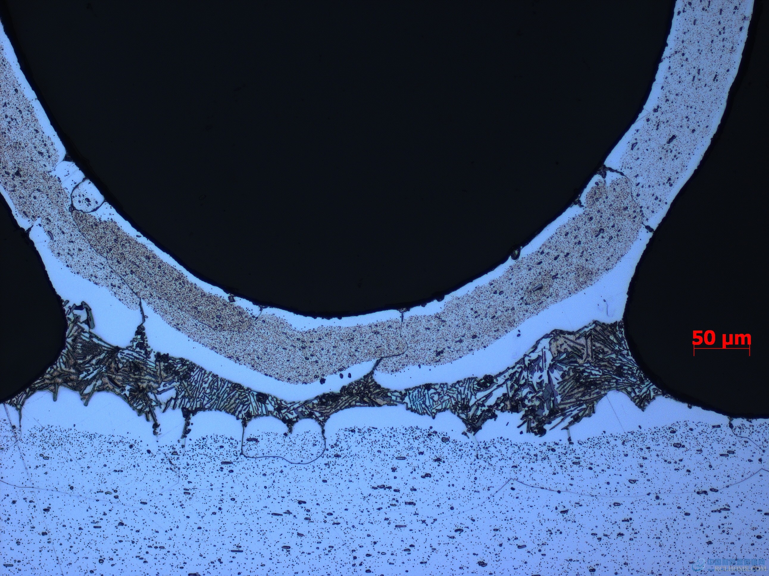

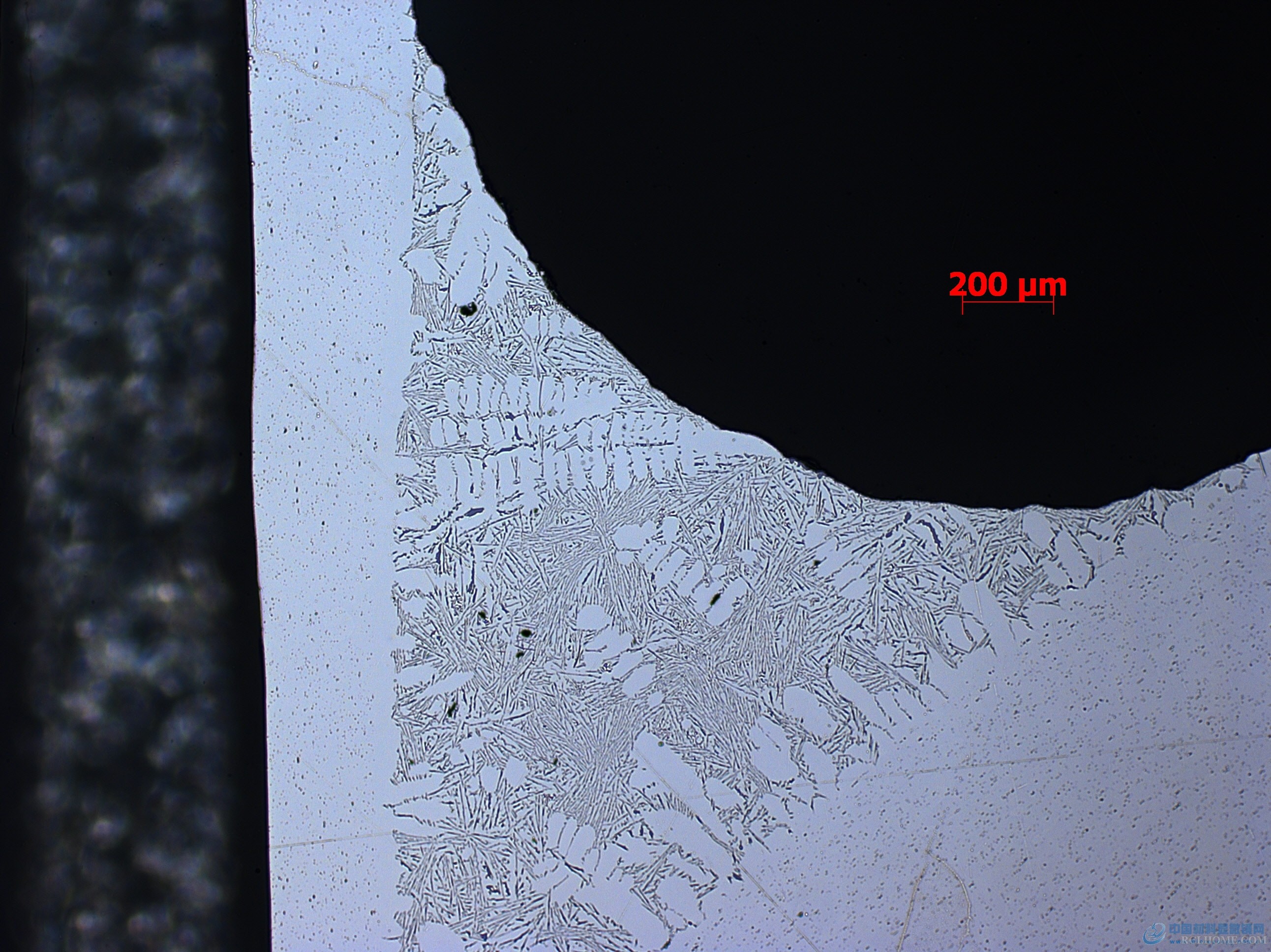

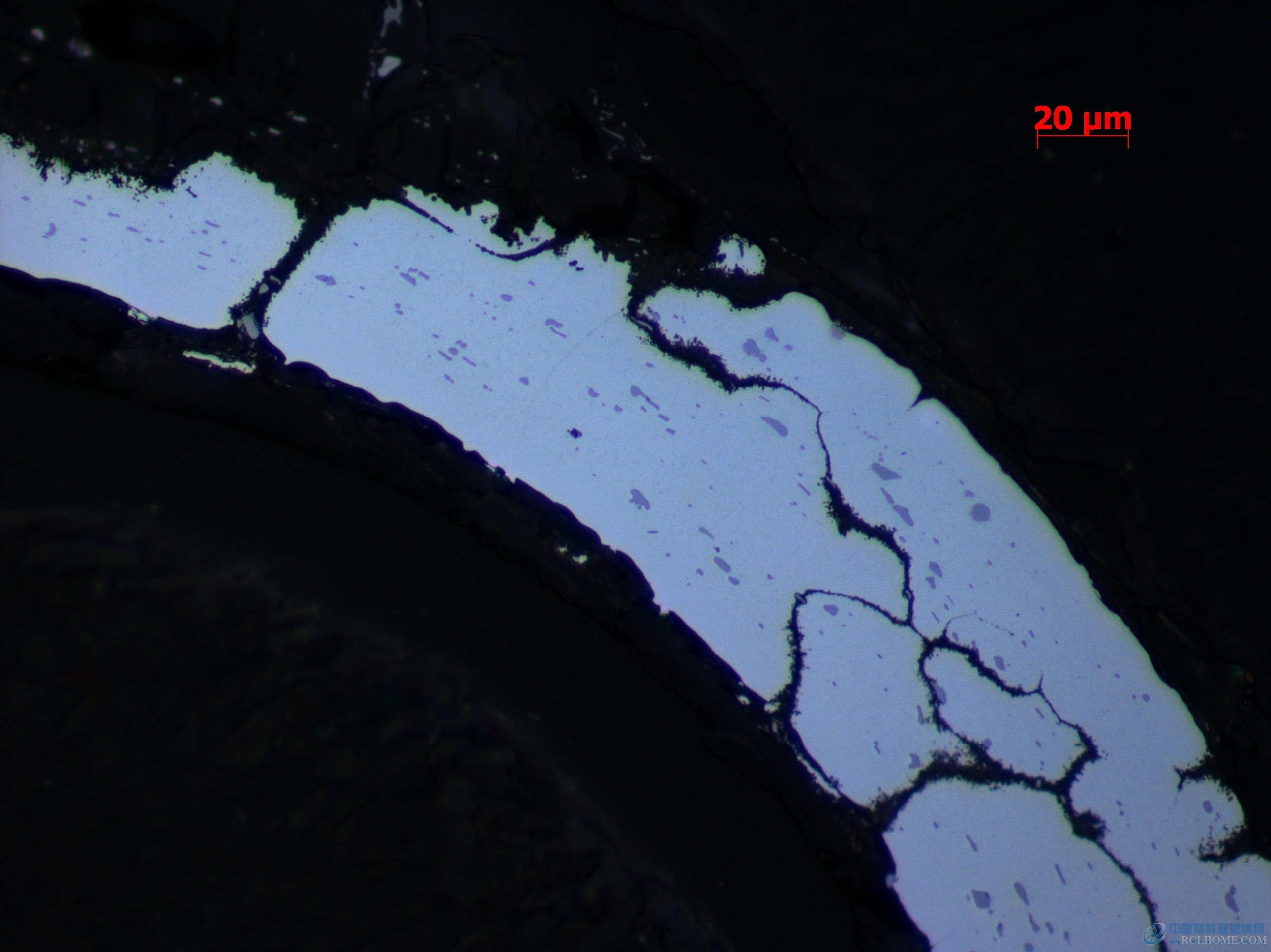

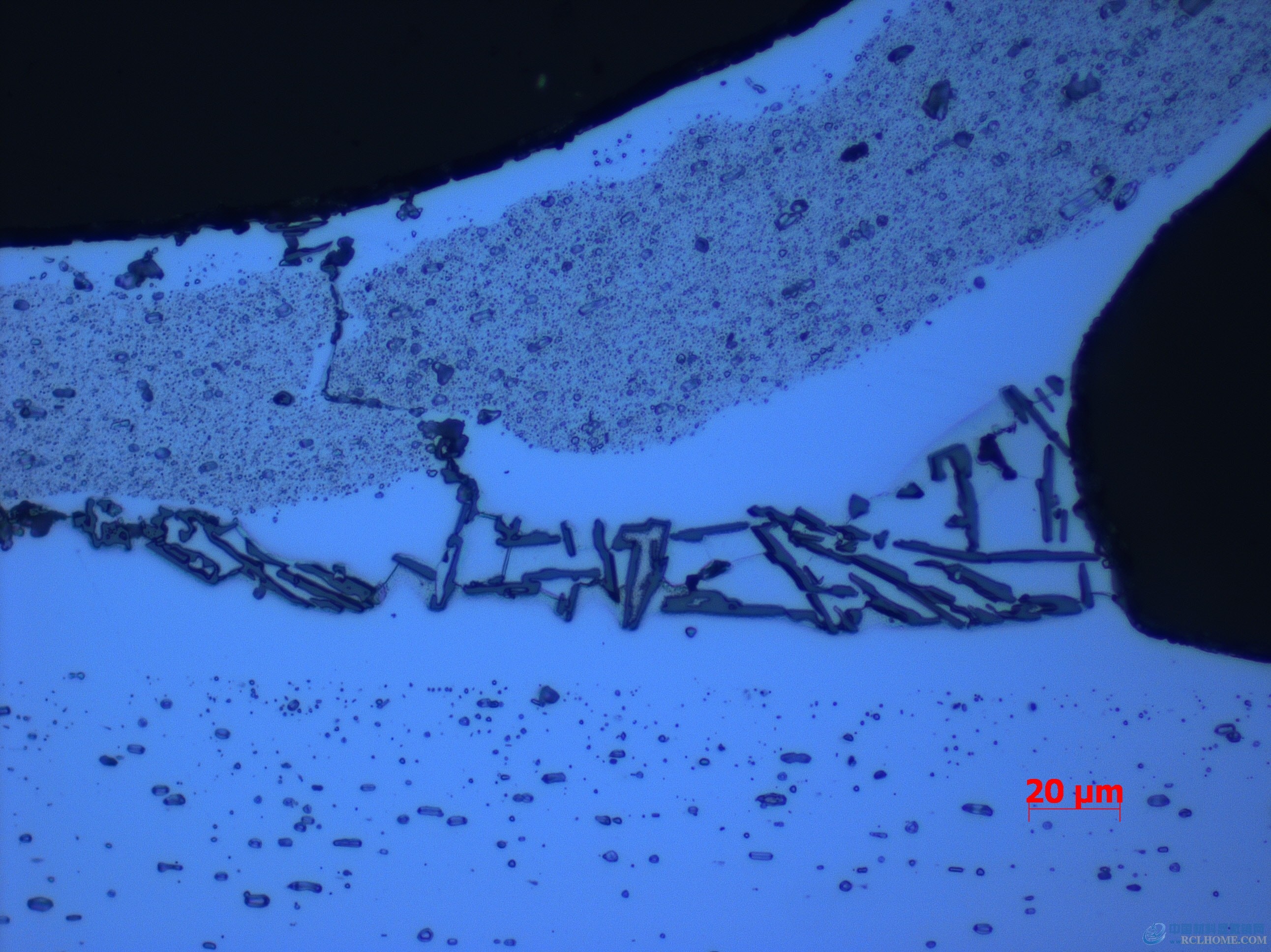

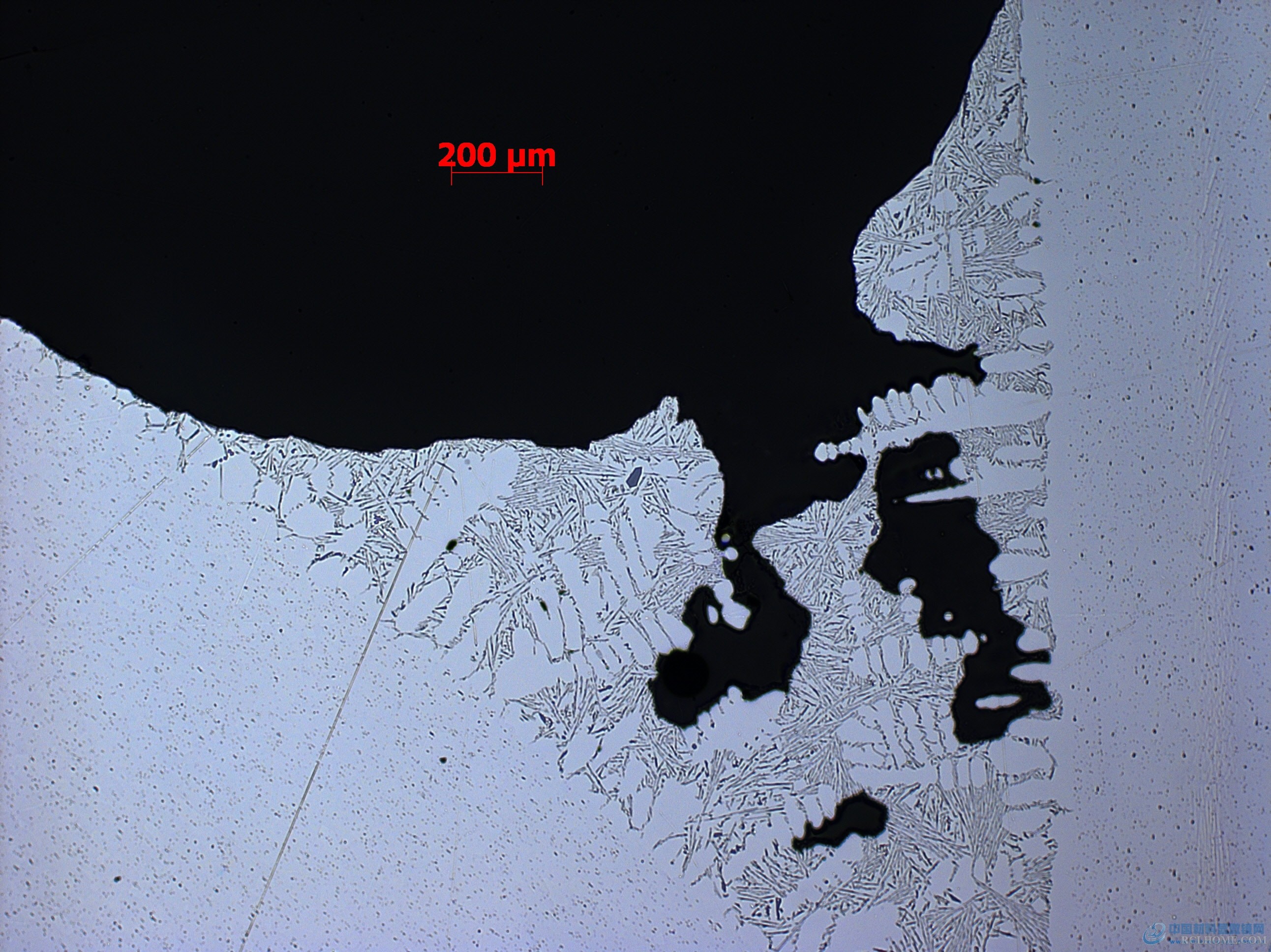

        如题(请看附件)

发表于 2013-9-11 17:55:17 | 显示全部楼层
还出现等轴晶了,焊接质量不咋的啊 ,貌似焊后也没经过热处理哎

发表于 2013-9-12 15:11:30 | 显示全部楼层
请告诉一下焊接方式,氩孤焊?

发表于 2013-9-13 00:37:31 | 显示全部楼层
树枝晶体那么粗大,是否冷却过快?偏析严重所致?铝的导热性很好。也许很难控制?
预热,焊接后慢冷会好一点?扩散退火能解决么?
