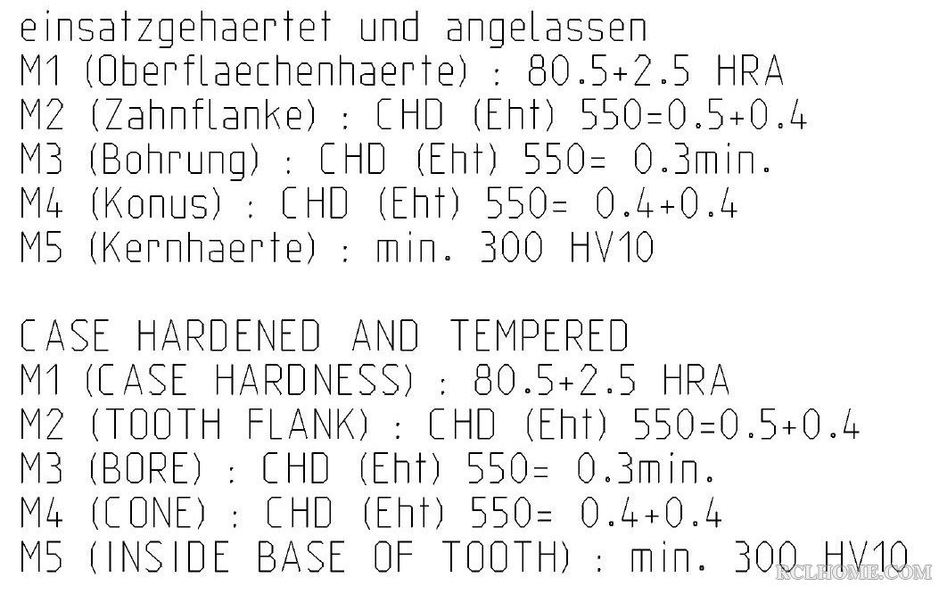

有些图纸上,在热处理要求上写的是case hardening, 对于这个含义很广的字眼,你会怎么理解?
是理解成渗碳淬火呢?还是理解成渗碳、氮化、甚至感应淬火、火焰淬火等等都可以?
或者其他什么方法?

我们根据材料及技术要求,特指渗碳淬火!case hardened后面还有回火tempered.

这个是齿轮类要求,轴类是CHD(Eht)=0.7+0.5.
