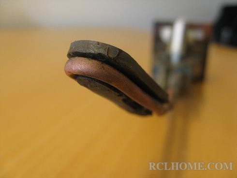

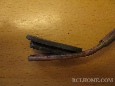

 楼主| 发表于 2013-9-22 12:49:58 | 显示全部楼层
样品加工实例。{:soso_e112:}

 楼主| 发表于 2013-9-22 12:51:01 | 显示全部楼层
图片怎么没有传上来呢?
