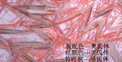

看看这差的组织 经典不经典
发表于 2013-9-21 22:18:34 | 显示全部楼层 |阅读模式
发表于 2013-9-22 13:06:08 | 显示全部楼层
呵呵,典型的高碳高合金钢过热组织,马氏体粗大,大量残奥,碳化物基本全溶了。

发表于 2013-9-23 08:16:45 | 显示全部楼层
aaron01 发表于 2013-9-22 13:06
呵呵,典型的高碳高合金钢过热组织,马氏体粗大,大量残奥,碳化物基本全溶了。 ...
完了,我还以为是贝氏体呢。看来还是分不清马氏体和贝氏体
发表于 2013-9-23 09:01:42 | 显示全部楼层
没有感觉到很多针都特别像竹叶吗?
这个相似度上,下贝不会给人那么强烈的感觉,个人之见。
发表于 2013-9-23 11:55:35 | 显示全部楼层
这两张图片是有点独特。
发表于 2013-9-23 15:57:54 | 显示全部楼层
贝氏体{:soso_e103:};马氏体{:soso_e103:}。

发表于 2013-9-24 23:20:06 | 显示全部楼层
感觉是马氏体和贝氏体,残奥混合组织

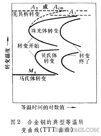

发表于 2013-9-25 20:11:32 | 显示全部楼层
aaron01 + 20 很给力!
 楼主| 发表于 2013-9-25 21:10:14 | 显示全部楼层
发表于 2013-9-26 08:56:00 | 显示全部楼层
理论上是有可能性的,不过考虑这个材料的淬透性非常好,出大量贝氏体的可能性不高。
发表于 2013-9-26 09:25:08 | 显示全部楼层
从图片的组织构成看,有可能是等温淬火处理。所以,出现以贝氏体为主的组织可能性是有的。
发表于 2013-9-26 09:51:02 | 显示全部楼层
吉祥如意 发表于 2013-9-26 09:25
从图片的组织构成看,有可能是等温淬火处理。所以,出现以贝氏体为主的组织可能性是有的。 ...
怎么看出是等温淬火的?
我还是认为肯定是马氏体淬火,那么多的残奥,如果是等温淬火一般都会等温很长时间吧,不会有那么多残奥的。
