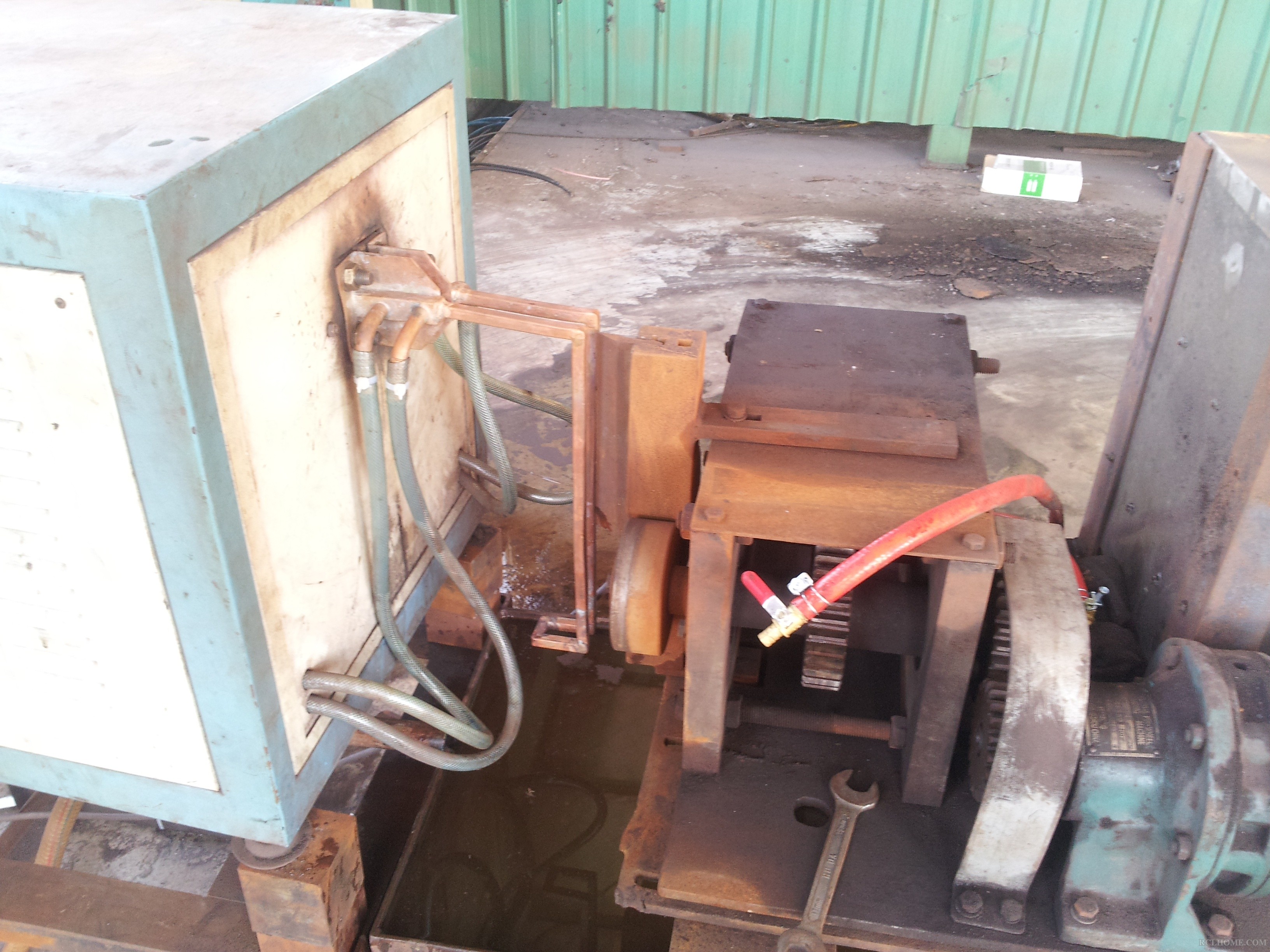

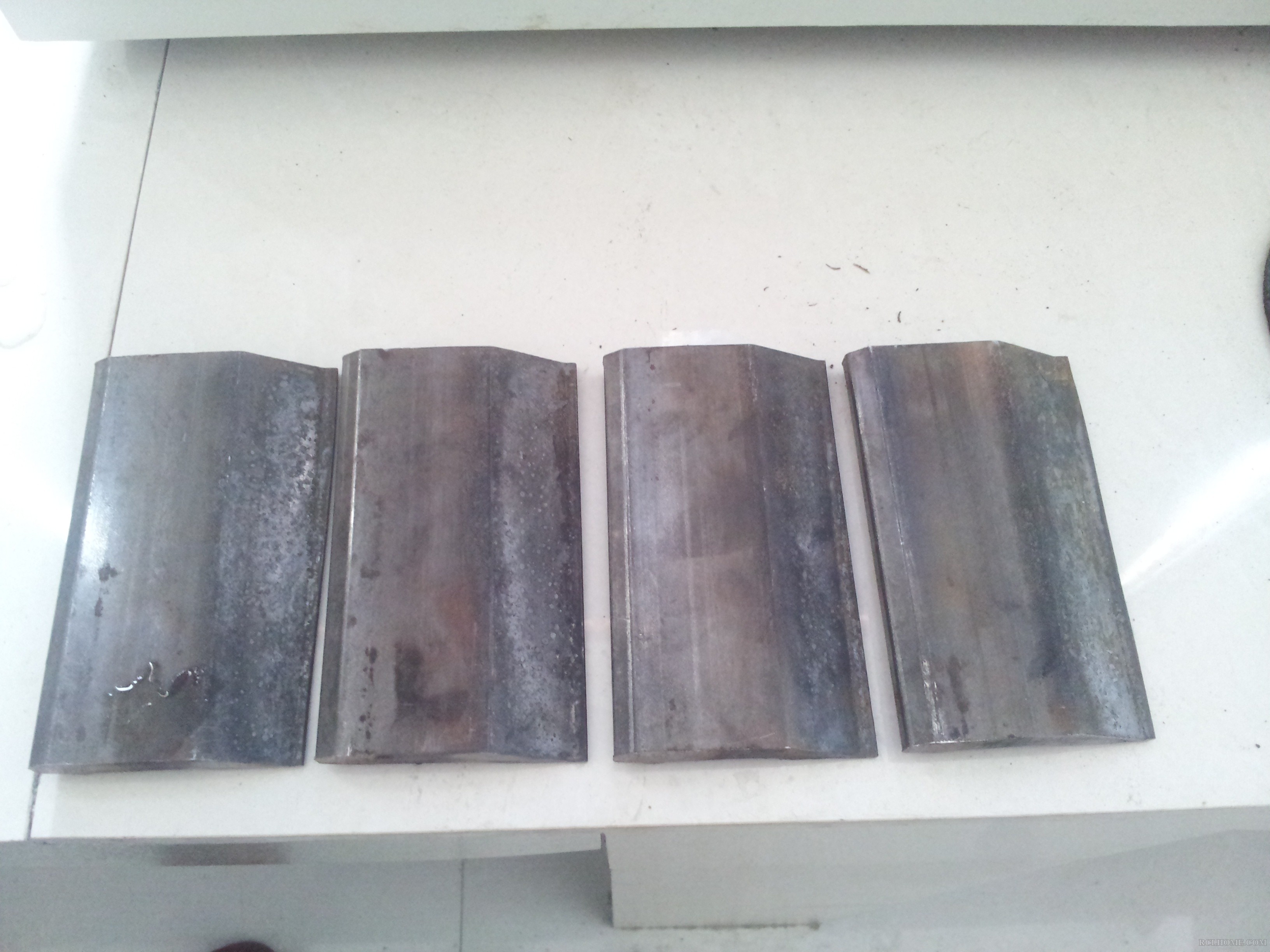

一款刀片(宽55,厚9.5,长度为92),要求抗拉强度1000~1300N/MM2,换算成硬度要求的话是31~41HRC之间,而刀刃部分的硬度要求是50~54HRC,因此需要两次淬火,一次整体淬火,一次感应局部淬火,均是水冷,感应淬火后,刀刃部开裂。求解决方法
感应淬火
感应淬火
未进行整体淬火前的进行感应淬火
未进行整体淬火前的进行感应淬火

淬火部位发黑,为刀刃,后面会进行打磨,把加工余量磨掉

原则上说,感应淬火的工艺需要改进,请进一步说明基本情况。

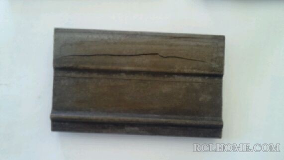

开裂图片奉上,是一条横纹,请各位大神瞧瞧

发表于 2013-10-9 12:40:52 | 显示全部楼层
刀刃处本来就容易形成尖叫效应,容易开裂,建议更换冷却介质。

 楼主| 发表于 2013-10-9 13:01:04 | 显示全部楼层
bekaert 发表于 2013-9-26 06:37
能否将开裂部放大看一下,裂纹具体在哪个部位?
开裂图片已追加,请确认
