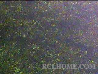

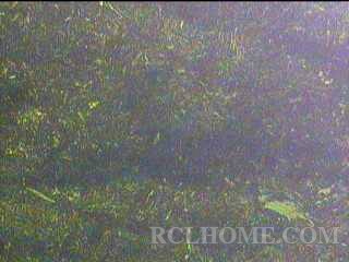

      这两幅图片是QQ上的朋友上传来的,据介绍是20CrMnTi正火组织,硬度为390~300HV

{:soso_e140:}杨工,金相图谱做的不是很清晰啊,好像不是正火的,20crmnti正火硬度怎么会那么高??
发表于 2013-9-26 20:59:00 | 显示全部楼层
好像出现了大量的贝氏体。。。。。。。。。。。

zyglf 发表于 2013-9-26 20:02
杨工,金相图谱做的不是很清晰啊,好像不是正火的,20crmnti正火硬度怎么会那么高?? ...
        图片是QQ上一位朋友发送的,制作质量的确不佳;
         20CrMNTi正火硬度怎么会这么高?这也正是我的疑问
发表于 2013-9-27 09:54:03 | 显示全部楼层
快速冷却的效果。

感觉像调质?
 楼主| 发表于 2013-9-27 13:38:09 | 显示全部楼层
        据提供图片的朋友的讲,正火是委外作业的,承揽方绝对不可能把正火改为调质的
发表于 2013-9-27 13:52:47 | 显示全部楼层
正火不合格。简单明了。

        怎么不合格?什么不合格?

金相组织和硬度均不合格。

       如果是20CrMnTi,什么样的正火可以获得这样高的硬度?

终锻后空冷或风冷,没有经过常规的正火处理,类似于余热退火又因锻后温度高加上冷却效果足够,可以达到这个组织,这个硬度值1

伪正火也许可以。

       具体点,什么是伪正火?

非常态下的正火处理。如一笑所说的,类似不管加热情况如何,只要风冷即可。
