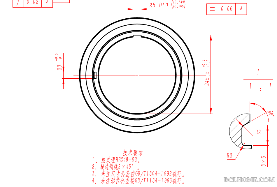

        如题  大家探讨一下这个产品的选材和加工工艺(1)

 楼主| 发表于 2013-9-28 11:21:31 | 显示全部楼层
吉祥如意 发表于 2013-9-28 11:08
瞎说一个:粉末冶金压制,整体淬火。
       这个产品,设计者选择的是45#钢

 楼主| 发表于 2013-9-28 11:37:27 | 显示全部楼层

       这个是必须的,但在不知道用途时,看看设计者的选材与其提出的技术要求也会有所斩获的

 楼主| 发表于 2013-9-28 11:49:30 | 显示全部楼层

      没时间扯淡!探讨一下设计者的选材与其提出的技术要求没有意义吗?

 楼主| 发表于 2013-9-29 07:58:20 | 显示全部楼层
cnszgong 发表于 2013-9-28 21:34
鄙人认为:45钢可以做
      45#钢淬PAG水溶液是否可以满足技术要求的硬度?如果不能,是否要淬盐水?无论是淬PAG水溶液,还是淬NaCl水溶液,变形是否上升为主要矛盾?

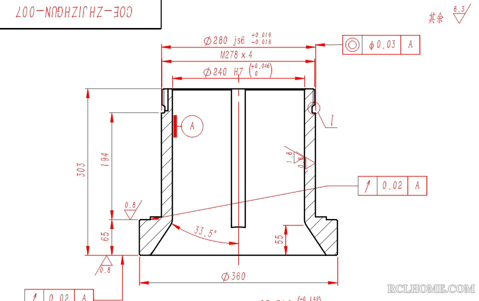

发表于 2013-10-2 01:17:57 | 显示全部楼层
工艺路线是怎样的?
有个M278X4的螺纹是热前加工还是热后加工?其精度等级是否真的没有要求?
25D10这个应该是一个键槽是热前加工还是热后加工?
还有就是技术要求的最后两行(关于未注公差  是指明引用的标准  但标准里有说级别  比如标准GB/T1804-2000里有说明精密f、中等m、粗糙c、最粗v ? 最好在技术要求栏写明  不过在本例中这不是重点)
这种套筒类零件应该载荷不大(因为是单个键槽,如果载荷大的话应设计成花键/花键淬火时的变形是否会好一点)  这个零件如果用45钢来做的话 热处理要求HRC48~52  应该可以说是把45钢的性能发挥得淋漓尽致了吧(因为要同时兼顾硬度、裂纹、变形)
如果服役条件许可的话可以考虑降一些要求
以前用35CrMo做过一些带螺纹的零件,但没做过这么大的
