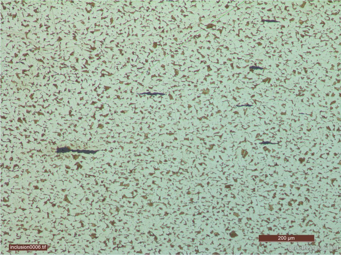

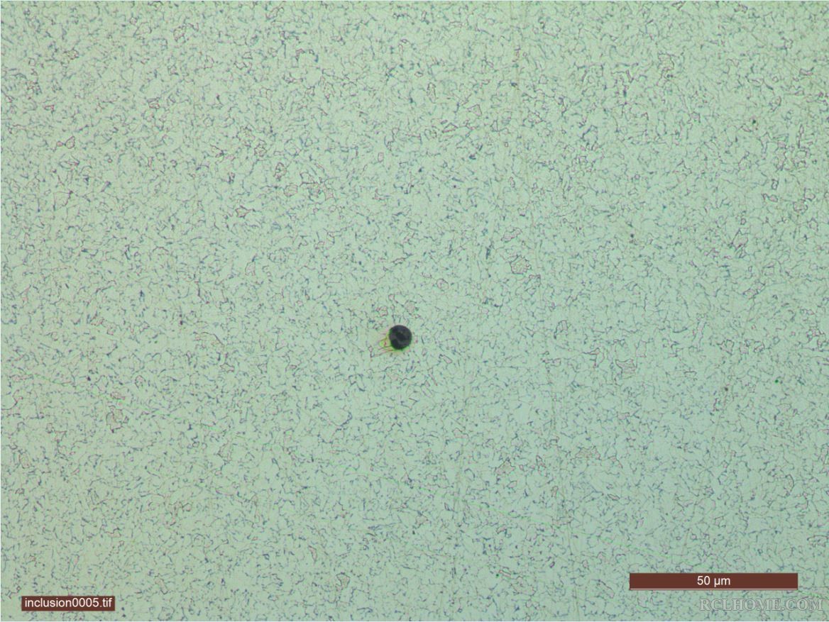

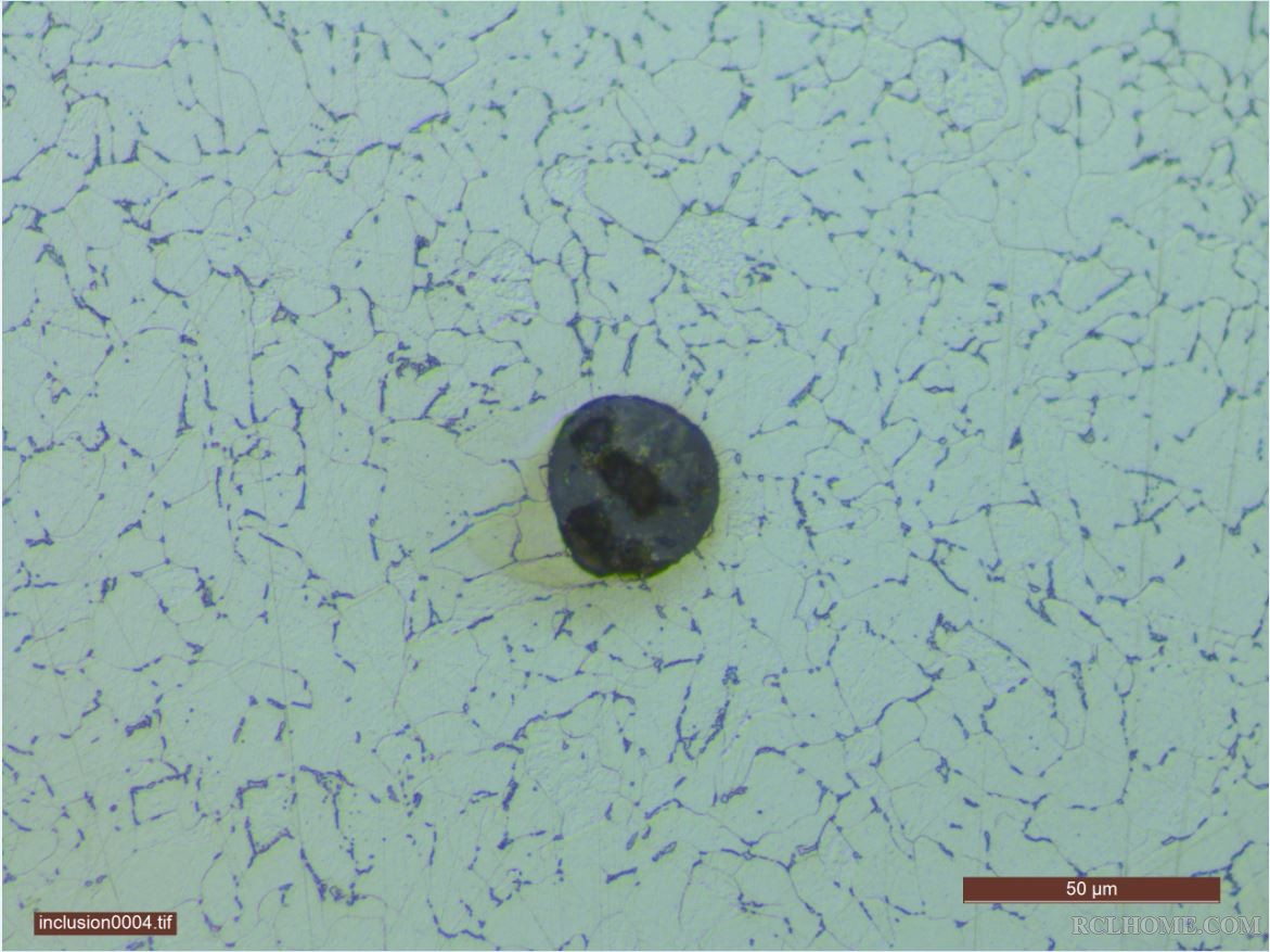

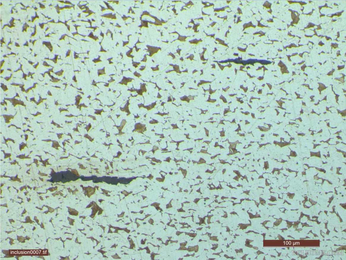

这是何类夹杂,产生原因?

心情 发表于 2013-9-30 16:48
硫化物 吗.......................
别腐蚀,抛光后直接看。个人倾向C类夹杂。
这张应该是硫化物,上面那个球球大概是DS
