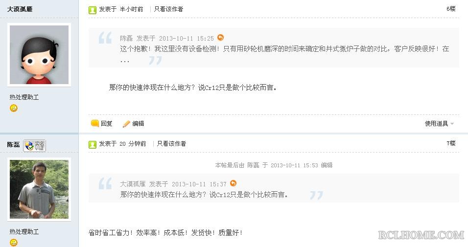

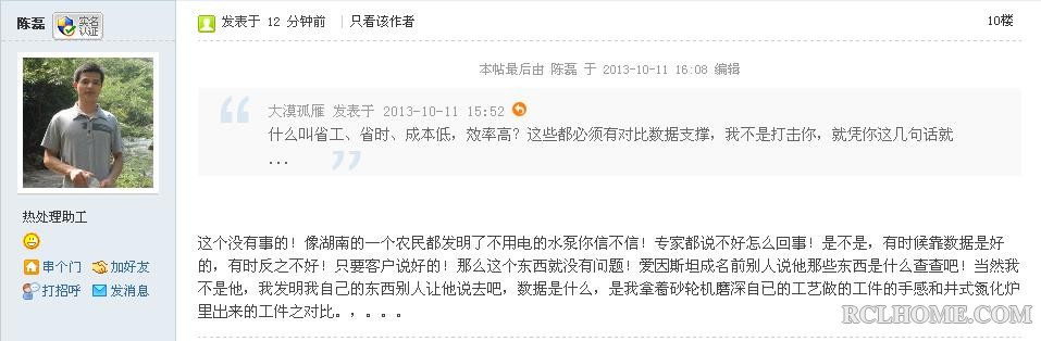

发表于 2013-10-11 16:15:30 | 显示全部楼层
aaron01 发表于 2013-10-11 14:29
不用氨气做氮化? 难道是离子渗氮?
听着怎么那么不靠谱。
看看这些跟帖和回帖
发表于 2013-10-11 16:17:26 | 显示全部楼层
现在的人什么都可以说,什么也都可以做。
签到天数: 874 天
35
1582
6546
6546
 楼主| 发表于 2013-10-11 16:22:56 | 显示全部楼层
凭手感。太厉害了。,组织还不能确定是不是氮化呢,可能楼主觉得硬了,就认为好了。我现在真的觉得是低温氮碳共渗涂料。

发表于 2013-10-12 06:05:18 | 显示全部楼层
孤鸿踏雪 发表于 2013-10-11 16:15
看看这些跟帖和回帖
我请他提供真实性数据或第三方测量数据。

发表于 2013-10-12 07:42:37 | 显示全部楼层
dhzhou888 发表于 2013-10-12 06:05
我请他提供真实性数据或第三方测量数据。
       像25楼这个技术转让,竟然是一种凭感觉的高科技技术!实在令人匪夷所思。
       莫说第三方或有资质的鉴定部门出具对比检测报告了,第二方报告和自检报告都没有,也能凭空喊出10万元转让费,如果真有人要,不知道转让协议如何签?
