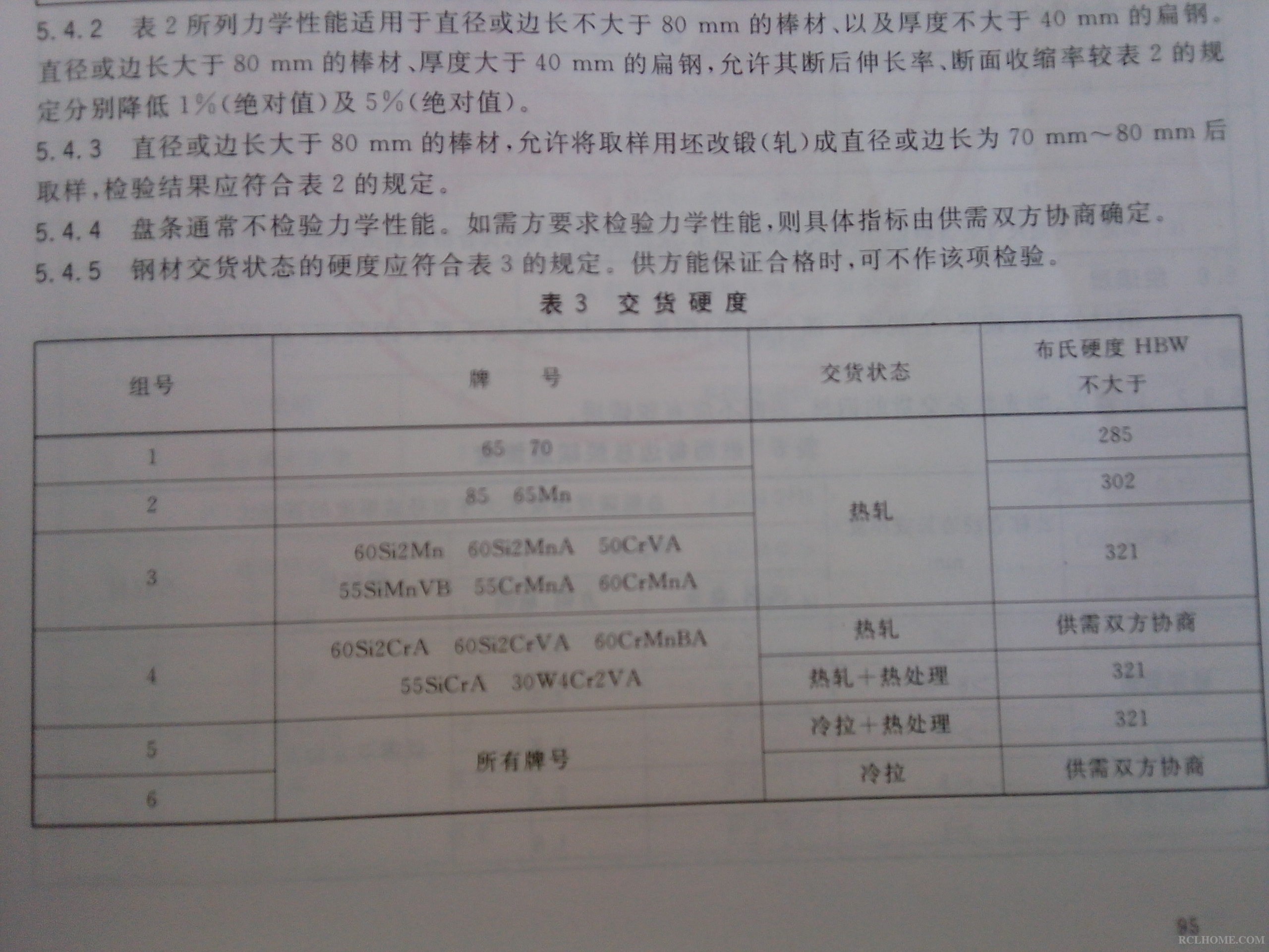

我们的稳定杆原材料每次来都要检测硬度,55Cr3和60Si2Mn热轧态的要求硬度低于321HBW,我一直不知道为什么?我觉得是为了开料容易、或减小变形。但我问我主管他也不知道,只是说标准上这样要求的。 IMG_20131007_151354.jpg IMG_20131007_151549.jpg

发表于 2013-10-8 04:20:55 | 显示全部楼层
应该是要求弹簧钢的供货状态是平衡态或亚平衡态,便于加工。
发表于 2013-10-8 07:47:31 | 显示全部楼层
          关键是为了便于加工,如高于321HBW,那是难以加工的
 楼主| 发表于 2013-10-8 07:51:05 | 显示全部楼层
我们是线径20左右的棒料,之后是中频加热成型淬火。直接开料成要求长度,加热成型就OK了。真是为了加工方便,现在我又不需要,那这个硬度检测是否可以省略了?
 楼主| 发表于 2013-10-8 07:52:35 | 显示全部楼层
杨工上次我发给你看过的那个稳定杆流程,你觉得我还有必要每次检测来料硬度嘛?来了以后开料成要求长度,之后是加热奥氏体化成型淬火,只要开料OK,我觉得我就不用检测硬度了吧?
发表于 2013-10-8 08:07:38 | 显示全部楼层
清淡 发表于 2013-10-8 07:52
杨工上次我发给你看过的那个稳定杆流程,你觉得我还有必要每次检测来料硬度嘛?来了以后开料成要求长度, ...
        是的,提过硬度高一点不影响后续的加工,没必要如此多此一举
 楼主| 发表于 2013-10-8 08:09:47 | 显示全部楼层
我们很多检测都不知道为什么,都说是安要求来的,但是目的是什么都不知道!
发表于 2013-10-8 08:17:10 | 显示全部楼层
清淡 发表于 2013-10-8 08:09
我们很多检测都不知道为什么,都说是安要求来的,但是目的是什么都不知道! ...
       按要求进行符合质量控制和保证体系要求,如果你们确认是多余的,可以向技术部门反馈,并建议修改。因为技术部门是立法机构,而质检部门是执法机构,执法机构只有无条件的执行,没有擅自更改的权力
签到天数: 3835 天
580
5705
51860
发表于 2013-10-8 12:22:32 | 显示全部楼层
清淡 发表于 2013-10-8 07:51
我们是线径20左右的棒料,之后是中频加热成型淬火。直接开料成要求长度,加热成型就OK了。真是为了加工方 ...
当原材料进货渠道固定,原材料质量稳定,这个硬度检验可以不用,但要经过批准。我们有的关键零件规定100%全检,按照科学管理是不科学的,但仍然要执行。
发表于 2013-10-12 14:01:10 | 显示全部楼层
残阳觉得,楼主应该知道标准起草者的单位是什么。可以说,起草标准的人,只是顾及用到该标准的大部分企业和产品,而不是所有。各个企业加工能力和产品以及工艺路线都千差万别,不可能面面俱到。如果不是强制标准,各企业可根据自身状况起草企业标准。对于此贴的硬度来说,对钢厂而言并不费事,但企业如果仅因为硬度问题就起草一个标准单独订货,会很麻烦。所以起草标准时,就考虑了这样的需求,在标准里对钢厂增加一些要求,对采购钢材的企业来说,有这个要求可以说有百利而无一害。
呵呵。拿轴承钢来说,起草标准的是钢厂和轴研所,目标产品是轴承。所以轴承钢标准中对夹杂物提出很高的要求,对氧含量等其它指标也是,但楼主如果买根轴承钢回去做个销子什么的,不做轴承,那么标准里夹杂物氧含量这些要求便没什么意义。但对大多数用户而言,毕竟是很重要的。
残阳废话真多。
 楼主| 发表于 2013-10-12 15:29:18 | 显示全部楼层
落水残阳 发表于 2013-10-12 14:01
残阳觉得,楼主应该知道标准起草者的单位是什么。可以说,起草标准的人,只是顾及用到该标准的大部分企业和 ...
残阳兄废话不多啊!这次不去年会,我的样都给你准备了。是我偷懒了,检吧。反正百利无一害。我看技术的工艺,喜欢了解每步的目的,每个步骤这样做总是有原因的,而我们为什么要这样做?
