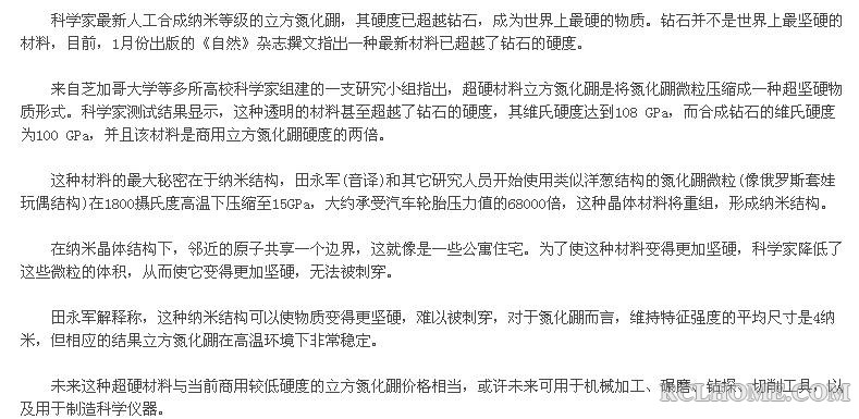

发表于 2013-10-8 15:15:34 | 显示全部楼层 |阅读模式
大家看看这个(附件)
发表于 2013-10-8 15:37:16 | 显示全部楼层
可能是无法表达其硬度值?

Gpa其实应该是强度单位  形同Mpa
有人计算过1Gpa=2HV1    108Gpa=2160HV1
 楼主| 发表于 2013-10-8 16:02:59 | 显示全部楼层
Adam 发表于 2013-10-8 15:52
Gpa其实应该是强度单位  形同Mpa
如果是1Gpa=2HV1,那么108Gpa应该是216HV1,怎么成了2160HV1呢?
发表于 2013-10-8 16:08:50 | 显示全部楼层
那个O已经变成鸡娃娃了。{:soso__3110130392203091378_3:}

 楼主| 发表于 2013-10-9 08:55:21 | 显示全部楼层
落水残阳 发表于 2013-10-9 08:08
按照维氏硬度定义式看,其单位应该是MPa。GPa就是1000MPa。
        看来维氏硬度的单位可以使用Gpa的?但它与HV有无换算关系?如何换算?
