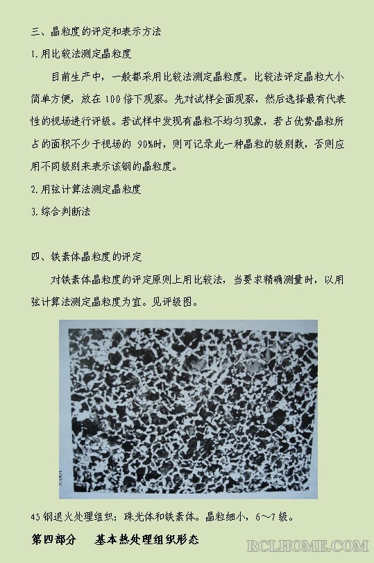

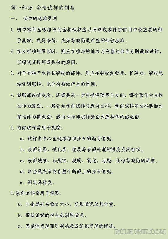

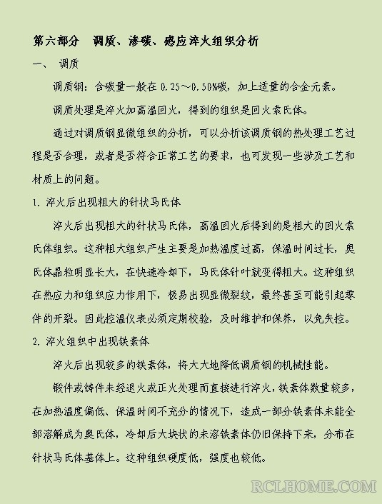

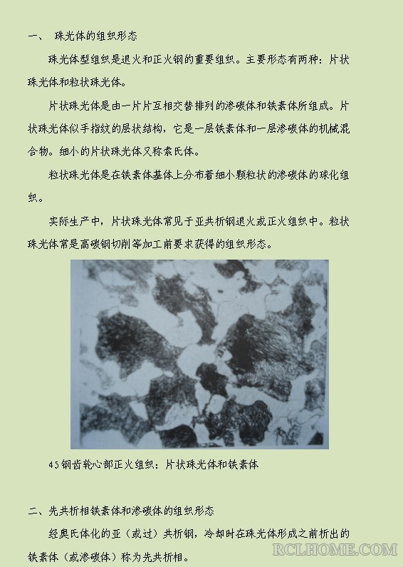

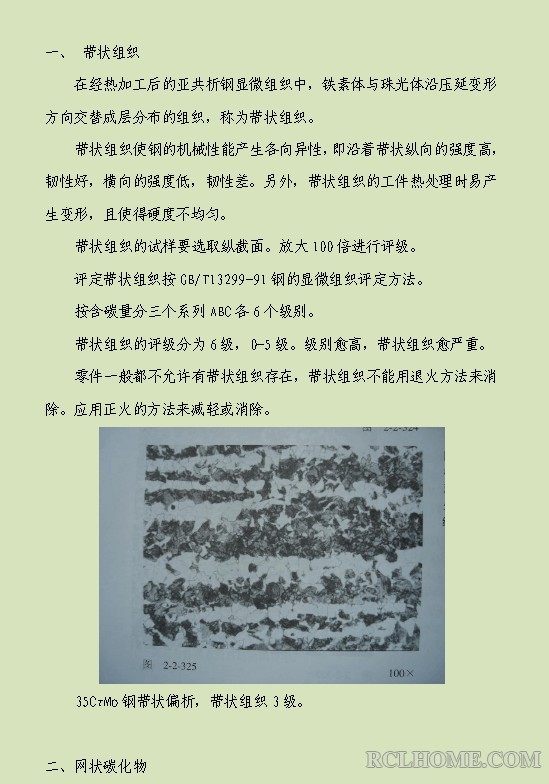

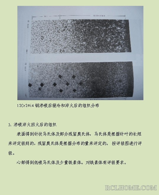

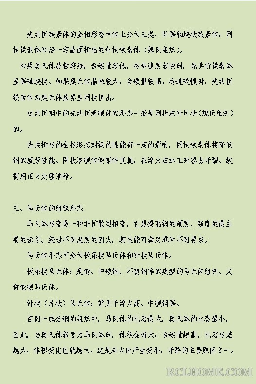

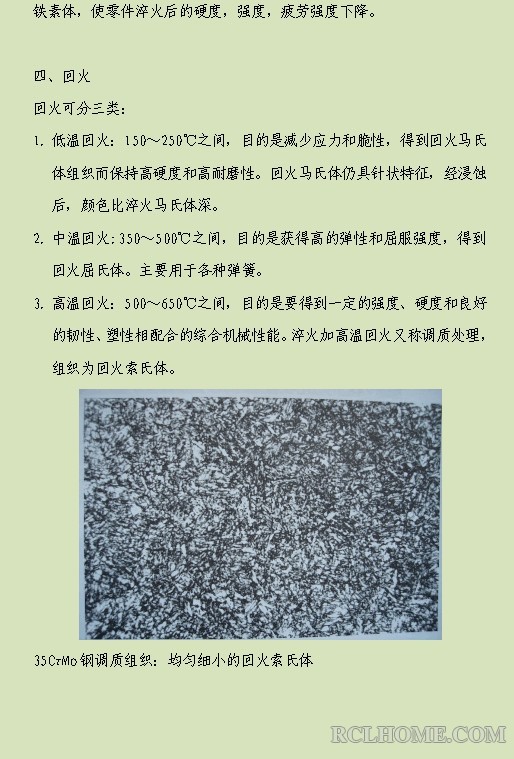

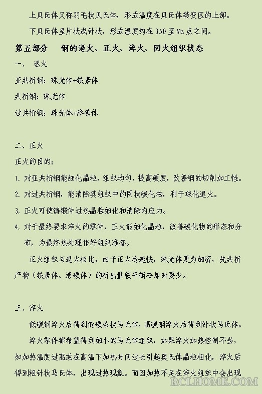

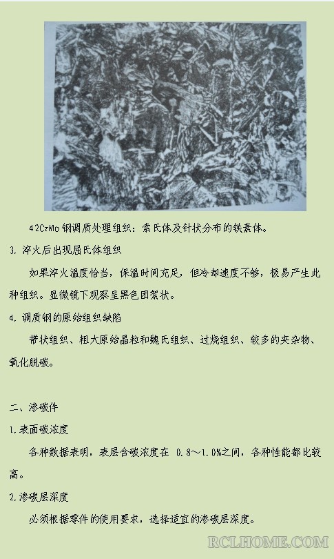

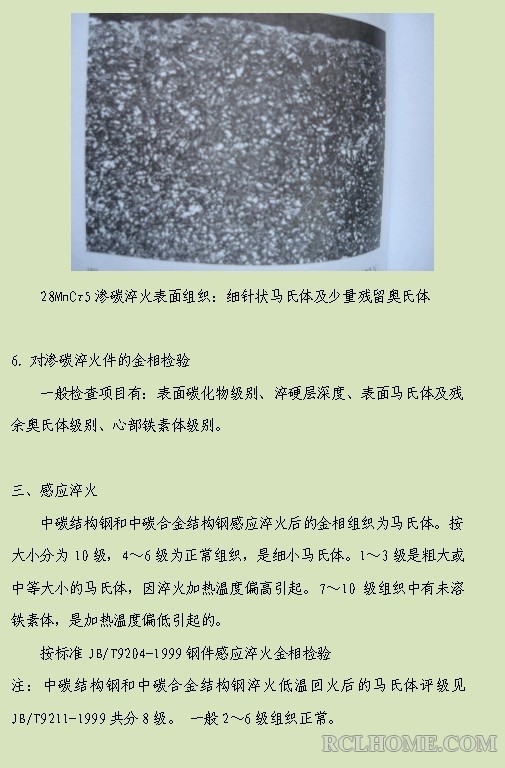

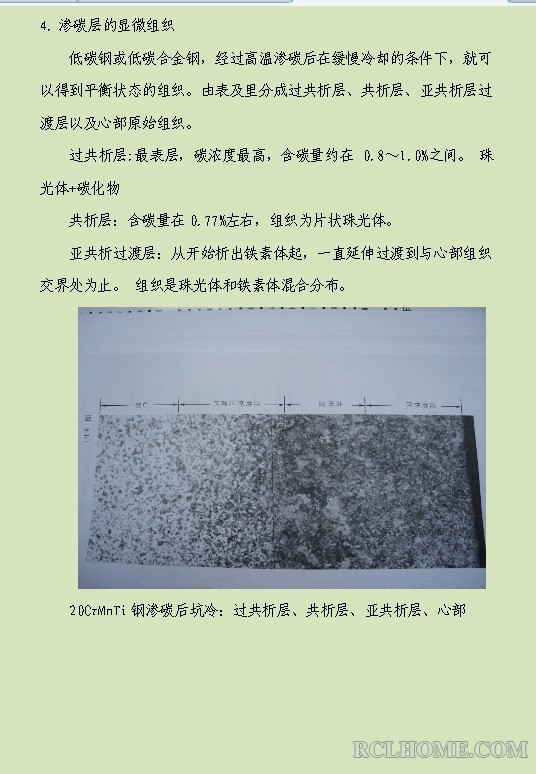

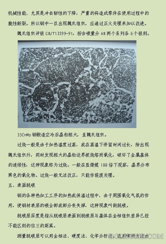

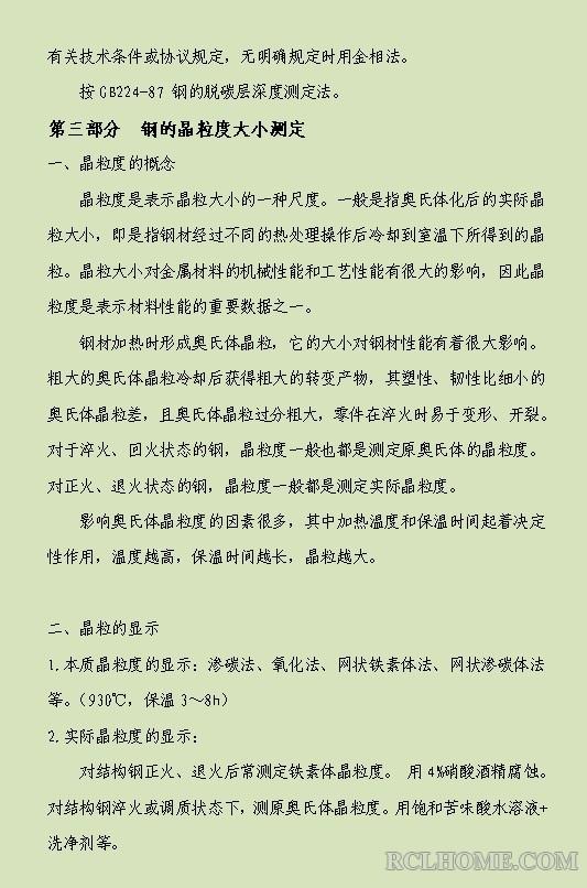

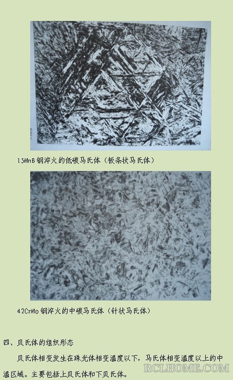

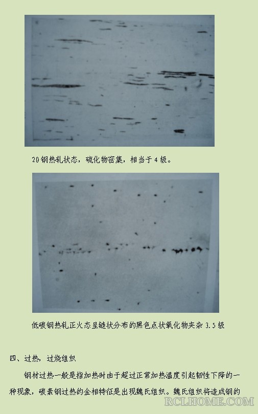

由于不好复制,所以我也只能通过截图的房事上传了,请大家谅解

第六部分 二、 渗碳件 1、2、4、没有三!有的话再上传一下呗!  我把楼主这些图粘word里了。

第六部分 二、 渗碳件 1、2、4、没有3!

现在标准已经出到2008的了吧,那里面规定的是3-9和3-7级合格。现在感应淬火金相标准还没有跟进?
