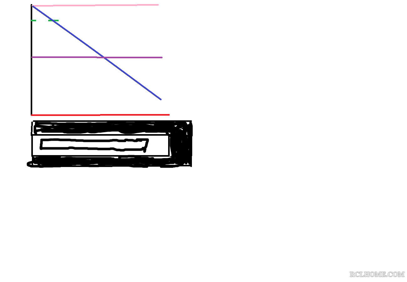

电流是挤过去了,不只是把外侧的给抵消了,能量是守恒的嘛,增加的是热效率,降低的是耦合间隙。至于电流嘛,就不要纠结了,没法子简单的定量分析,你只要确认两点,一是热效率提高了因为耦合间隙降低了,二是能量是守恒的。至于实际的电流的密度,在径向的界面上分布我猜是这样的:

 楼主| 发表于 2013-10-17 21:36:31 | 显示全部楼层
我爱大自然 发表于 2013-10-17 20:50
电流是挤过去了,不只是把外侧的给抵消了,能量是守恒的嘛,增加的是热效率,降低的是耦合间隙。至于电流 ...
很关键的一条电流是如何被“挤”过去了您并没有讲,电流做定量分析是没有必要,但是其原理并不会复杂。至于您提到的“能量守恒”如果是用来解释电流的分布或密度貌似有点牵强。
根据您的示意图来看,电流的分布不应该是线性关系,另外根据电流走捷径的原理,初始电流密度和抵消的电流密度也不会是水平线。(当然这些并不重要)

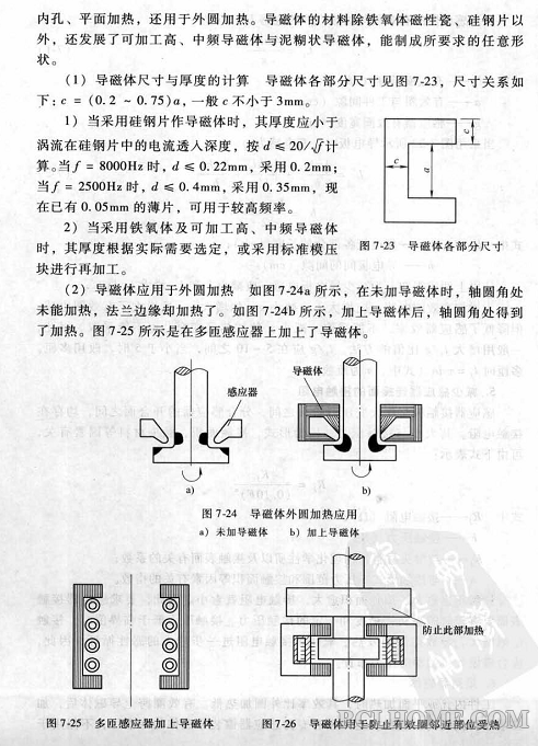

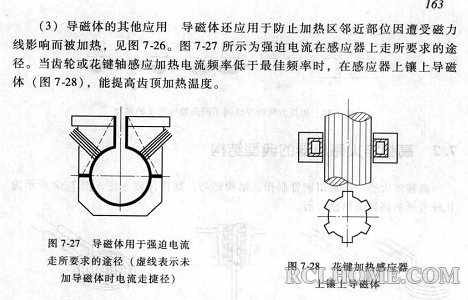

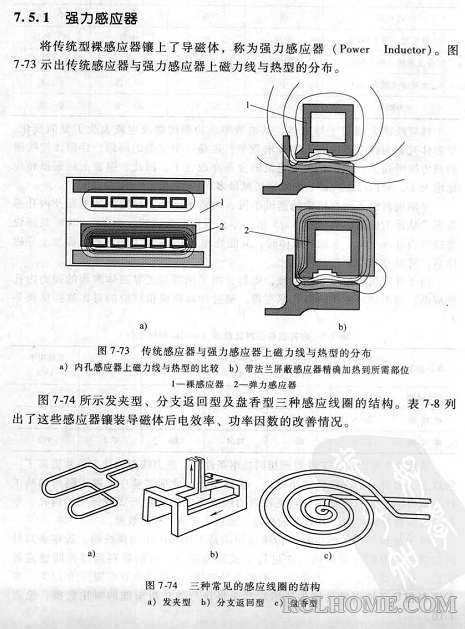

发表于 2014-11-5 14:47:50 | 显示全部楼层
山不过来 发表于 2014-11-4 22:10
你好,你这写关于导磁体介绍的图片是在哪里看到的,求告知出处
这些图片出自于感应热处理资深专家沈庆通主编的《现代感应热处理技术》(北京:机械工业出版社,2008.1)
