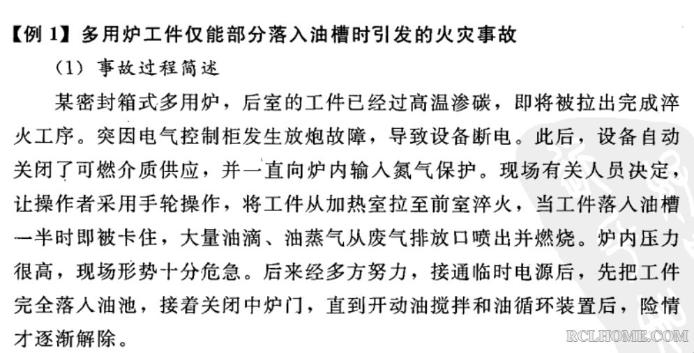

这故障如果出现了,可真够坑爹的

发表于 2013-10-16 23:44:54 | 显示全部楼层
摘自《可控气氛热处理的安全技术和操作指南》
发表于 2013-10-17 10:12:19 | 显示全部楼层
