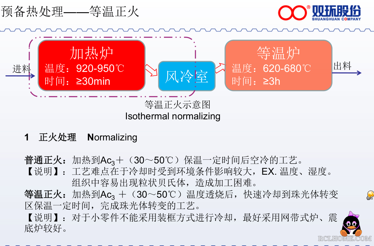

发表于 2013-10-19 12:00:05 | 显示全部楼层
孙新胜 发表于 2013-10-19 11:53
那我想请教一下等温正火的话工艺应该怎么定呢?
这个是我们的工艺{:soso_e113:}

发表于 2014-5-7 15:17:52 | 显示全部楼层
我们的做法是940度保温一定时间(根据工件大小),空冷至600—650度时,620度等温6——10小时,空冷。硬度为HB170-180.
发表于 2014-5-7 15:34:13 | 显示全部楼层
你做的是等温正火工艺,可以解决普通正火的硬度偏高问题。
620C等温时间有点偏长,完成珠光体转变即可,消灭过冷奥氏体,避免其在后续冷却时发生贝氏体和马氏体相变就可以了。
