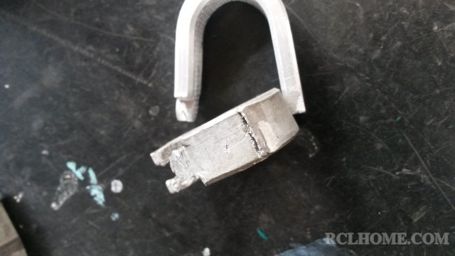

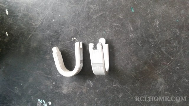

20131021_130402.jpg 20131021_130205.jpg 铝环压在圆柱上开裂,以前没有过。硬度HV0.2 45左右,上级叫我做金相,但是我没做过铝材的。有朋友知道这个开裂除了硬度以外,还和什么有关吗?

问一句,是个案还是大多铝环零件都存在这种现象!及其断裂位置?看图似乎断裂位置附近有过一次压制加工?
若普遍现象,个人建议去断裂位置附近及其他位置进行金相检验。
另外,应该不能用硬度来判断!应该是强度和塑性的因素!
 楼主| 发表于 2013-10-22 07:35:24 | 显示全部楼层
那朋友的意思是做拉伸实验?铝的金相我没做过。

发表于 2013-10-23 06:14:48 | 显示全部楼层
在断裂位置切个样,磨金相,HF酸腐蚀
 楼主| 发表于 2013-10-23 07:48:29 | 显示全部楼层
liuwh 发表于 2013-10-23 06:14
在断裂位置切个样,磨金相,HF酸腐蚀
没有氢氟酸。我还是先去查一下铝金相,谢谢!

发表于 2013-10-23 10:48:05 | 显示全部楼层
这种连接件,应该不会是硬铝,估计最可能是1系,6系合金,所以你可以重点看一下,也许是过烧,或加工硬化导致的,发生沿晶断裂了吧!先看看你们供料单,是什么牌号的!
