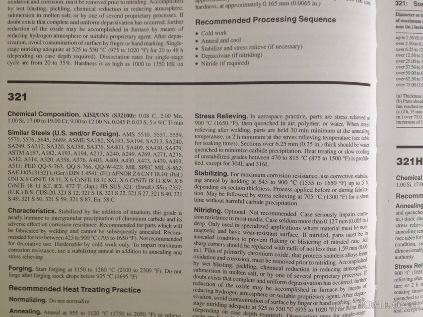

谁能详细介绍一下TP321(0Cr18Ni10Ti)的稳定化工艺方法?

宝书啊,高工可以考虑让老板买一本的。{:soso_e120:}

发表于 2013-10-23 16:04:40 | 显示全部楼层
aaron01 发表于 2013-10-23 11:04
宝书啊,高工可以考虑让老板买一本的。
就是这本书,快给我翻烂了的{:soso_e112:}
追求卓越 + 10 很给力!

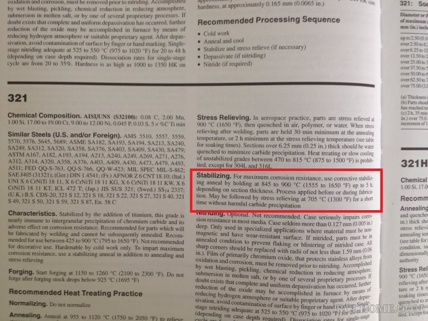

发表于 2013-10-24 14:02:55 | 显示全部楼层
等爱de狐狸 发表于 2013-10-24 11:09
搬运工,我看了会员发表的意见,没有真正的工艺方案。谢谢,我再等等。
你好,我在2楼帖子里贴出来的资料里不是有工艺参数吗?
请看红笔框出来的部分:(点击图片可以用滚轮放大的)

特别关心的是:处理过程中的升、降温速度有无特别的要求?

升温无所谓,除非对控制变形有要求。
冷却的话,要快,避免碳化物重新析出。

含Ti 奥氏体不锈钢对升温没有要求,降温速度可以根据产品形状的复杂程度(主要考虑变形问题)采取空冷或者炉冷,都不影响晶间腐蚀。
