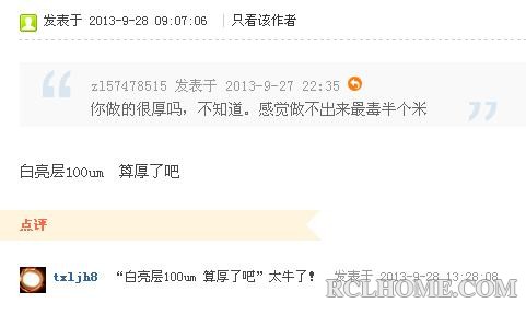

        这里有个帖子http://www.rclhome.net/forum.php ... =3445&fromuid=8,其白亮层厚度就够猛了,没想到还有更猛的。
呵呵,合金钢容易做到这个厚度的,而且疏松还不太多,碳钢做到这个厚度容易但疏松多!  发表于 2013-10-23 10:10

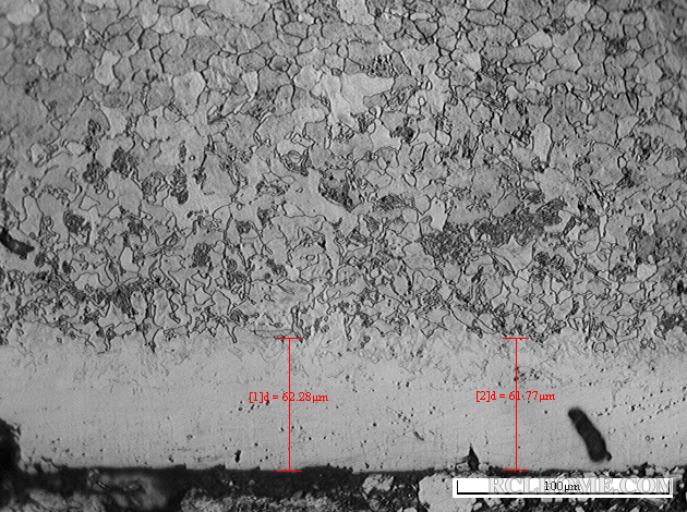

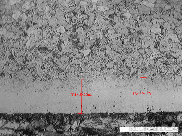

         这里有一张餐巾纸老前辈所做的低碳钢低温碳氮共渗白亮层,也比较猛
iamspiderman + 10 很给力!

发表于 2013-10-26 23:07:34 | 显示全部楼层
wh870208 发表于 2013-10-26 22:37
您这个测量好像连中间层也(奥氏体层)给一起算成化合物层的总厚度了
低碳钢低温软氮化,应该没有奥氏体这个相吧?
