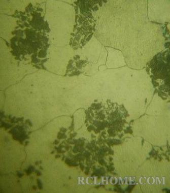

发表于 2013-10-24 16:11:36 | 显示全部楼层 |阅读模式
20钢,400倍
发表于 2013-10-24 16:39:18 | 显示全部楼层
试样放久了,上面长东西了吧?{:soso_e120:}
发表于 2013-10-24 17:37:24 | 显示全部楼层
似乎存在成分偏析

 楼主| 发表于 2013-10-24 18:35:02 | 显示全部楼层
aaron01 发表于 2013-10-24 16:39
试样放久了,上面长东西了吧?
制样后立马观察的。
发表于 2013-10-24 19:37:35 | 显示全部楼层
发表于 2013-10-24 19:45:44 | 显示全部楼层
追求卓越 发表于 2013-10-24 19:37
应该是Ac1线以上保温后缓冷的结果
不象。质疑铸铁变质不良形成的?

 楼主| 发表于 2013-10-25 13:01:42 | 显示全部楼层
吉祥如意 发表于 2013-10-24 19:45
不象。质疑铸铁变质不良形成的?
这是20钢。

发表于 2013-10-25 13:02:31 | 显示全部楼层
噢。是铸态否?

 楼主| 发表于 2013-10-25 17:42:41 | 显示全部楼层
不是。
发表于 2013-10-25 18:14:30 | 显示全部楼层
按理说,在没有根据的情况下(不知道制样前的冷热加工及参数)不应该瞎说的,姑且胡说八道一番,聊以解闷。
在的400倍的放大倍数并确定是20号钢的前提下,发现F晶粒很大,珠光体被铁素体分割成为小珠光体团,有可能是进行了临界塑性变形量后再进行再结晶退火不完全的试样组织,也可能是进行了不完全的球化退火后的组织。

 楼主| 发表于 2013-10-25 18:53:30 | 显示全部楼层
感谢大家的参与,我知道原因了。
发表于 2013-10-25 18:55:43 | 显示全部楼层
我猜几种情况,一个是样没清洗干净;二是王老师说的球化了;三是冷却太快。最重要的是LZ什么都不说,你要说说你的工艺,大家猜的方向就小多了。
发表于 2013-10-25 19:11:22 | 显示全部楼层
浩然天地 发表于 2013-10-25 18:53
感谢大家的参与,我知道原因了。
说来听听。
与混晶有关否?

发表于 2013-10-25 19:29:30 | 显示全部楼层
这个应该是球化退火的组织,只是楼主腐蚀过了,碳化物颗粒颜色太深

发表于 2013-10-25 21:46:20 | 显示全部楼层
这个我认为是球化退火没做好,可能原因是球化温度高,碳化物溶解的太多了,没有足够的未溶碳化物质点,此外冷却速度过快,形成了黑色的珠光体类型的组织和白色的铁素体。

发表于 2013-10-26 13:34:08 | 显示全部楼层
低碳钢,很少用球化退火的!!

发表于 2013-10-26 13:35:23 | 显示全部楼层
草原的风 发表于 2013-10-25 18:14
按理说,在没有根据的情况下(不知道制样前的冷热加工及参数)不应该瞎说的,姑且胡说八道一番,聊以解闷。 ...
专家讨论就是一语惊人。分析的很透彻。很经典
发表于 2013-10-26 17:08:30 | 显示全部楼层
zyglf 发表于 2013-10-26 13:34
低碳钢,很少用球化退火的!!
一般情况下,低碳钢通常是不进行球化退火的,可是,当需要进行塑性变形的时候,如进行冷挤压成形、冷拔等工艺的时候,为了得到最大的塑性,低碳钢可以进行球化退火,使得片状的渗碳体变成为球状,在塑性变形的时候,可以减少位错的阻力和变形抗力,使得滑移容易进行,这样可以提高塑性,便于进行塑性变形加工。
发表于 2013-10-26 19:37:42 | 显示全部楼层
感谢大家的参与,我知道原因了。
这个问题必须要有一个结论,也可以有一个正确的结论。
方便给出你的答案吗?

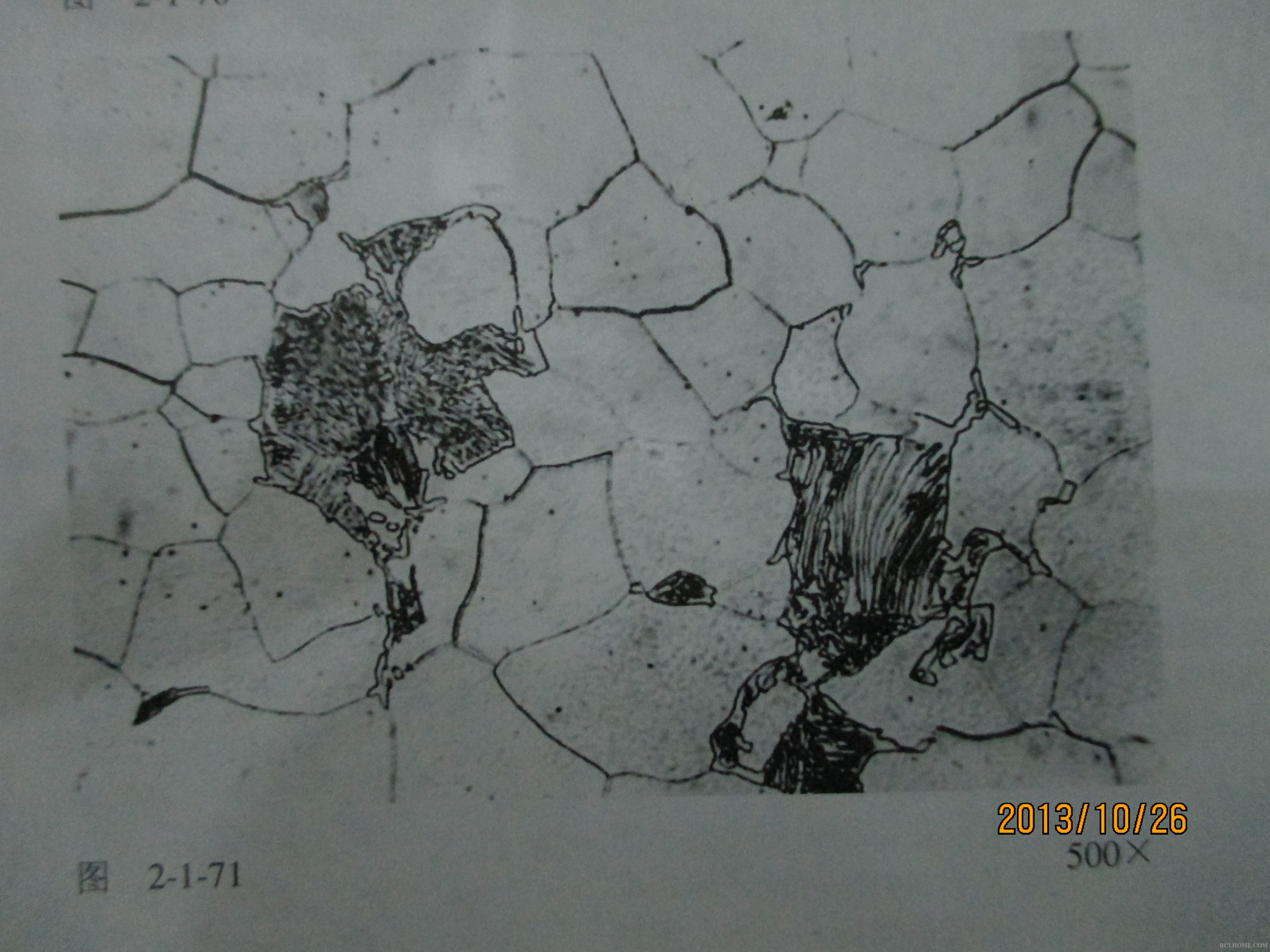

发表于 2013-10-26 20:06:05 | 显示全部楼层
黑色组织形态能清楚点么?
下是20钢,500X
哦也
发表于 2013-10-26 23:29:34 | 显示全部楼层
是880℃以上加热,保温>4h,冷却时间太长,就是缓冷速度太慢(<20℃/h)。造成的。
以上数据仅仅是估计。

发表于 2013-10-27 08:33:09 | 显示全部楼层
低碳钢,很少用球化退火的!!
也不是,我们厂用的中低碳钢都球化处理的

发表于 2013-10-27 17:26:02 | 显示全部楼层
黑色区域仍主要是细片状珠光体组织,应该是20钢的普通退火组织,我这个说法成立吗?
