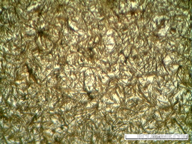

发表于 2013-10-27 14:21:10 | 显示全部楼层 |阅读模式
材料:20CrMnMo
渗碳 淬火  淬火温度860
400X
400X
microsoft + 10

拍摄质量不错。大家怎么认识图中的不同色度差的针状组织?

200x看一下残奥究竟占百分之几吧。

 楼主| 发表于 2013-10-28 23:30:11 | 显示全部楼层
追求卓越 发表于 2013-10-28 16:27
这个残奥的比例看上去有些高啊,能到多少?
不合格组织,这个材料 这个温度淬火 有点过热
