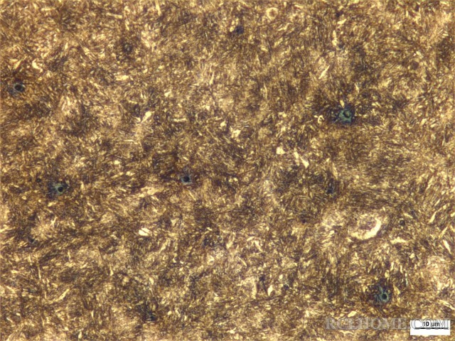

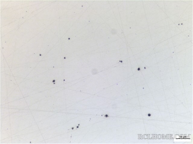

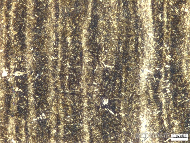

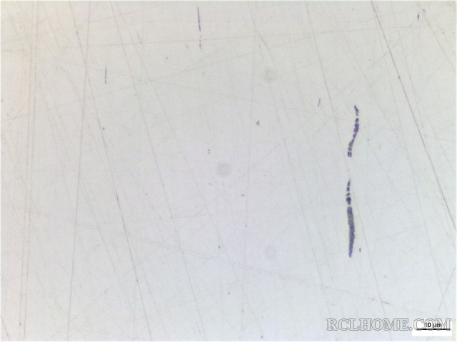

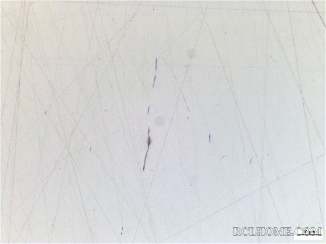

以前我以为是我磨样和抛光布或抛光剂的问题,但是按论坛朋友的方法依然无法消除次现象。今天做了一个对比,发现问题可能出在试样上。以下是我在同一根弹簧上取的样,一个是横截面,一个是纵截面。下面是横截面未腐蚀和腐蚀的照片 1000x-6.jpg 1000x-7.jpg 200x.jpg 500x.jpg 1000x.jpg 下面是纵截面未腐蚀和腐蚀的照片 1000x-4.jpg 1000x-5.jpg 200x-zong.jpg 500x-zong.jpg 1000x-zong.jpg 大家看,横截面很多黑点,就算用一千倍看也找不到没有黑点的地方;而纵截面却有些硫化物夹杂,几乎没有什么黑点。腐蚀以后,横截面很多黑色像金刚石颗粒的黑点,但是纵截面却没有。这似乎说明了不是我磨样的问题?但是这黑点是什么了?难道是夹杂?

立体几何的视角,如果是束条的硫化物夹杂,不正是这样吗?横截面看是点,纵截面看是条。
发表于 2013-10-28 20:22:51 | 显示全部楼层
你能确认你的抛光布上没有硬质颗粒???

严工你见过这么多夹杂的钢材?这也太多了吧?我打算把样邮寄给其他朋友做,看是否和我一样。

可能是硬质点(硬质磨料颗粒)嵌入了夹杂物存在的地方。

清淡 发表于 2013-10-28 20:51
为什么横截面易嵌入,纵截面就不易了?
横截面上的夹杂物处是个点坑,纵截面上的夹杂物处是条沟。

抛光坑而已,用力轻一点,能解决的。

有如下可能:
1.抛光的垃圾
2.夹杂物
3.弹簧钢有可能石墨化
需要逐一排除.

是什么材料呢?夹杂不一定在横截面就是点,尤其是非金属夹杂,他们在熔炼浇铸时,不管是横向还是纵向都有可能是呈线状分布的,只是在随后的轧、拉拔的过程中将其打碎或拔长而已。看图片像是什么弥散分布的硬质点,会不会是浇铸温度过低,使一些硬质金属的质点没有充分融化被搅拌抑或什么?凭空而想,仅作街谈。

我觉得纵向抛光过于严重,很严重在划伤,因为我昨天弄了个跟这个一样的金相图片

这个我不赞成,因为我用的是绸布,0.5um的金刚石用完了,只有5um的金刚石了,所以划痕是这样的。要是我用长绒布就不会有这样的划痕了。我个人觉的长绒布容易粘颗粒,而绸布不容易,所以选择用绸布。大家可以等一段时间,我准备把样给别人做,到时候对比就知道结果了。
