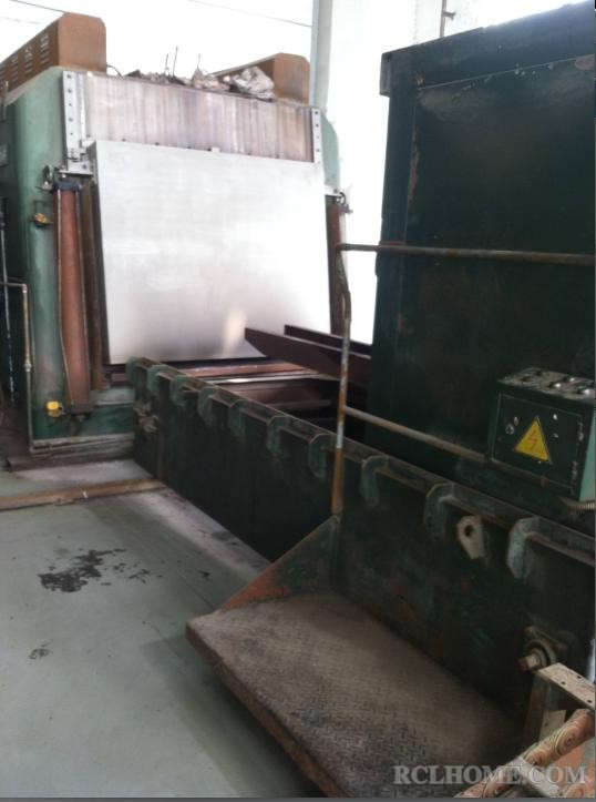

发表于 2013-11-5 18:12:31 | 显示全部楼层
少氧化箱式炉。使用甲醇和异丙醇做保护气氛。无碳控系统。

发表于 2013-11-5 18:21:33 | 显示全部楼层
Wangqinghua196 发表于 2013-11-5 18:18
很好的创意,致谢!
那设备使用十多年来发过一次脾气。当时整体铸造镶嵌重质耐火砖的炉门飞出去很远。

发表于 2013-11-5 18:26:04 | 显示全部楼层
Wangqinghua196 发表于 2013-11-5 18:23
难免,关键是不要太急,操作!
是的,现在每次开炉升温前都会开炉门检测一下。在升温的。
估计那次开炉升温前,在低温状态下炉内已经含有一定的甲醇或异丙醇的量。因此会出现那样的结果。
幸好那是晚上,炉门前没人。所以没人受伤。

发表于 2013-11-5 18:32:46 | 显示全部楼层
Wangqinghua196 发表于 2013-11-5 18:29
夜晚爆破声更响,但是不像打枪声!
流量计、阀等要经常检查、更换。
原先在炉子旁边还配有一个液化气罐。用于出炉时点着炉门火帘,减少炉内零件氧化用的。后来就不用了。
