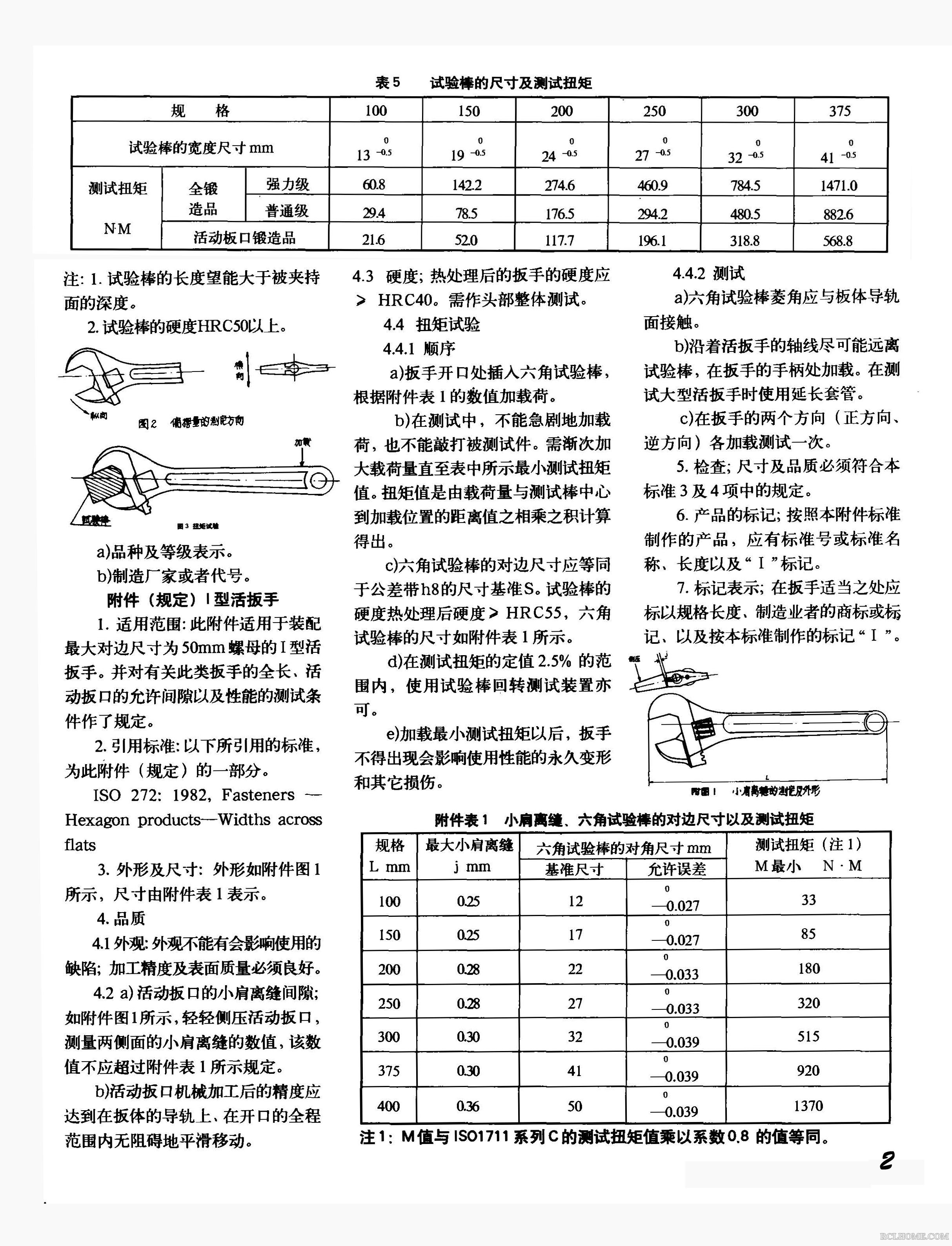

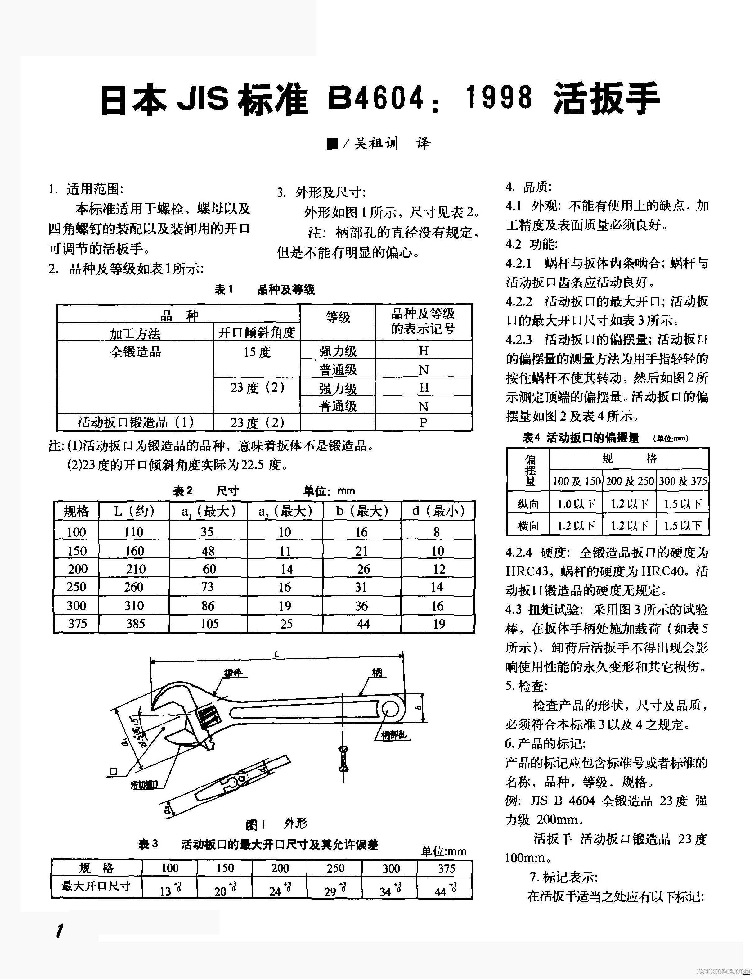

发表于 2013-10-30 15:01:15 | 显示全部楼层
追求卓越 + 10 很给力!
