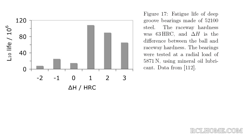

我的电脑不知道这么了,上传不了附件!先发几张图片分享一下,有兴趣的朋友,一起讨论讨论
第一张图,钢球的硬度比套圈高HRC1,轴承的寿命最好。

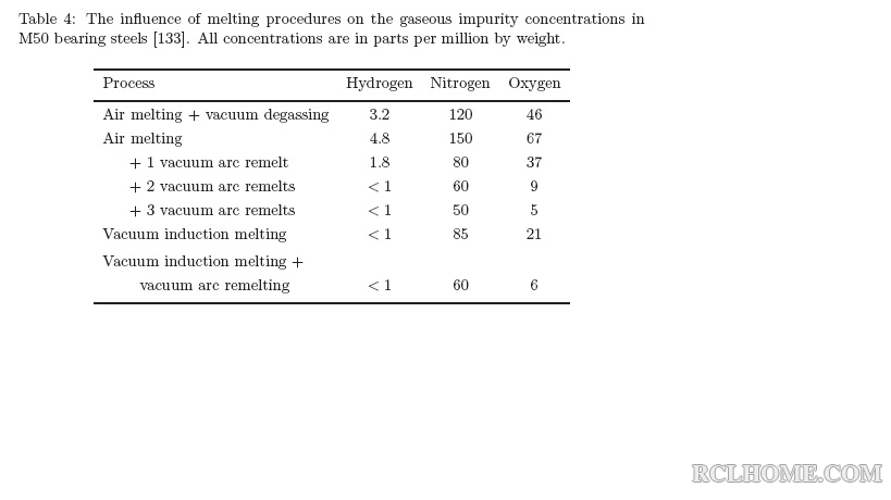

无标题.jpg M50轴承钢冶炼方法对气态有害元素含量的影响,其它冶炼+三次真空电渣重熔效果最好。单位是PPM
