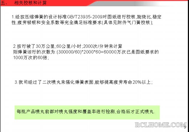

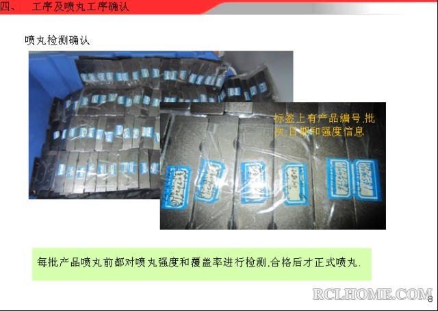

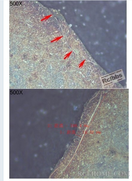

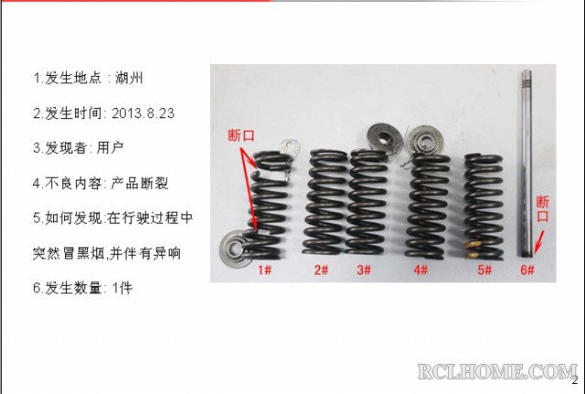

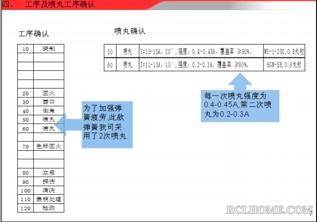

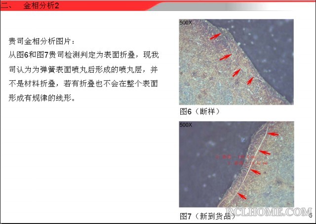

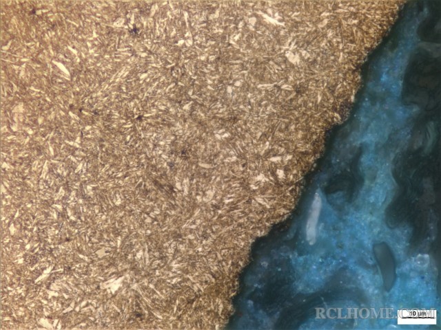

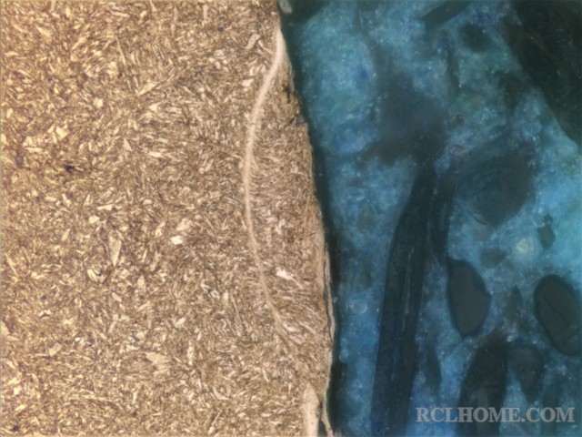

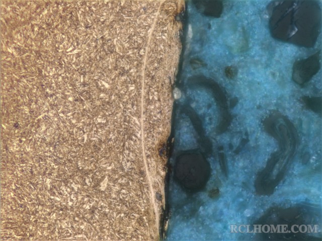

大家先看把这个帖子http://www.rclhome.net/forum.php ... p;extra=&page=1看完。这是以前我发的帖子,最近我们一根弹簧断裂,行驶了30多万公里,对方检测到这个白色线条,说是折叠。看这个 AntSnap-20131031 165649.jpg AntSnap-20131031 165612.jpg AntSnap-20131031 165741.jpg AntSnap-20131031 165810.jpg AntSnap-20131031 165828.jpg 客户说我们有折叠。今天我又做了一个未喷丸和喷丸的,结果未喷丸的就没有这个白线 1000x-未喷丸.jpg 下面两张是喷丸的 1000x-1喷丸.jpg 1000x-2喷丸.jpg
 楼主| 发表于 2013-10-31 18:55:07 | 显示全部楼层
对于喷丸出现这种情况是不是有点过喷啊?这种白带不易腐蚀应该怎么解释了?

发表于 2013-10-31 20:52:21 | 显示全部楼层
折叠是抛光态就能看到的,还用腐蚀?折叠流线不断,周围有氧化物分布。。。。。。
谁做的失效。。。。。

谁做的失效。。。。。 ...
品管的给我的报告,他说对方报告说有折叠。我看了以后,发现和我之前发的帖子一个问题,根本不是折叠,上次也是高工你给我说的是高应力产生的。但是我想找一份这方面的资料,那里有介绍啊?

发表于 2013-11-1 08:53:47 | 显示全部楼层
白色线是喷丸产生的。耐腐蚀的原理还没弄清楚。
喷丸虽然可以增加表面压应力,但是也属于加工硬化,压应力太大,脆性增加,反而可能成为裂纹的萌生点了。

娃娃说个你们都不能接受的看法:
这个明显的白线(当然还有许多不明显的白线)是钢中的原残留奥氏体在外力作用下,转变成马氏体与残留奥氏体混合组织的区域。

高工你好!今天客户来审查,关于这次断裂金相里面的白线,他们日本的质量总监说是由于喷丸强度过大,造成了这里组织转变了,在强化时,这个白线会阻止喷丸应力的深入,会分散应力,这是不好的情况。
