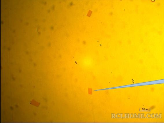

今天偶尔看到的!  请交流

个人愚见,感觉是~~~

从夹杂物的形态来看它应该是方晶钛的可能性较大。瞎猜的

这个材料是X46Cr13  我研究这材料3年了, 今天怎么碰到这些夹杂了  让我百思不得其解

这种夹杂有何危害啊,请各位同仁科普!谢谢

和这个帖子里的夹杂很象哦,应该就是氮化钛。
少量这样的夹杂对性能影响不大的。

经常遇到这种形态的夹杂物,一般由冶炼时的炉料带入。
夹杂物超标危害很大,一是易发生淬火裂纹,另外,强度与韧性均下降。
不对处望指正。

我做这种材料做了那么多失效分析  也没发现这个夹杂, 最多也就是硫化物  ,现在是另外一个厂家的同牌号钢材啊

钛很贵的。能让你看到,加了也不少。一般只有高档钢材00Cr18Ni10Ti之类的才能让你看到大量的氮化钛。作用:细化晶粒,消除时效倾向等。。。。。。

如果楼主的材料要求里没对Ti进行要求,那么这个Ti应该是冶炼时原料带入的。尤其是原材料对Si有要求时,冶炼时加入硅铁合金,就会带入Ti。所以在轴承钢里,GCr15的钛含量很好控制,但GCr15SiMn里相对要难,需要加入纯净的硅铁合金,从而带来成本的增加。不同厂家冶炼时所采用的废钢和中间合金都不一样,所以楼主遇到的问题很正常。
氮化钛,由于具有尖角,且无塑性变形能力。对轴承疲劳寿命的影响已为业内共识。但对其他性能的影响,还没见过报道。
冶炼时所带的钛,含量不会很高,对淬火开裂什么的,应该没有影响。主要是考虑疲劳寿命问题。

这个量怎么把握呢?
