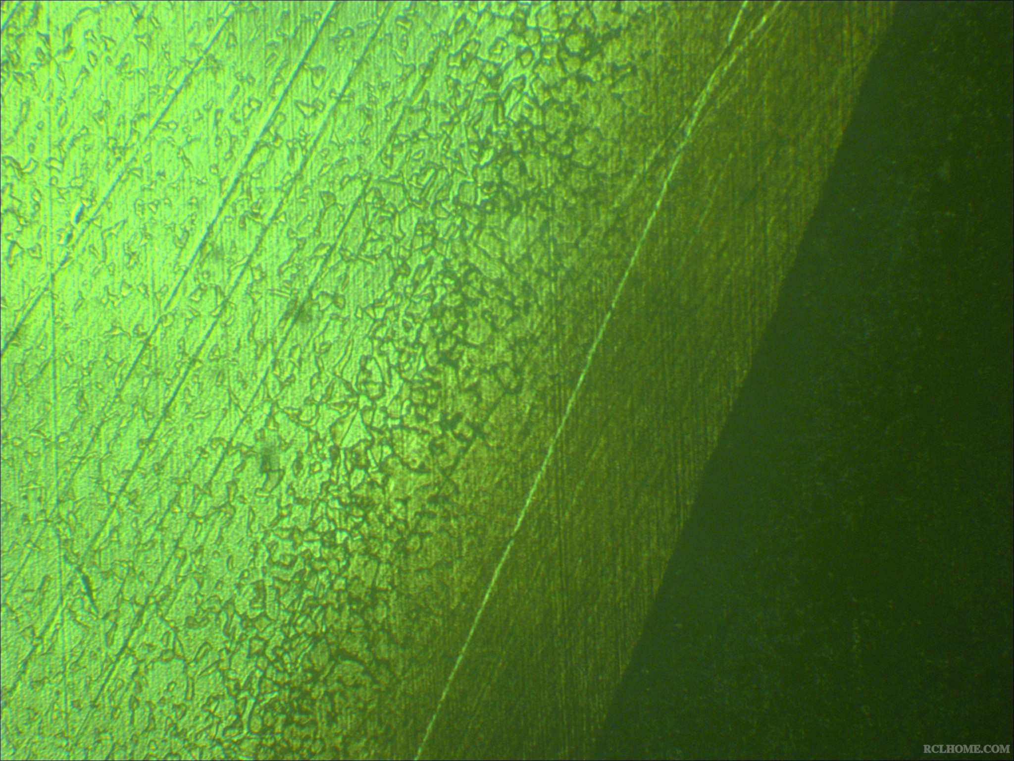

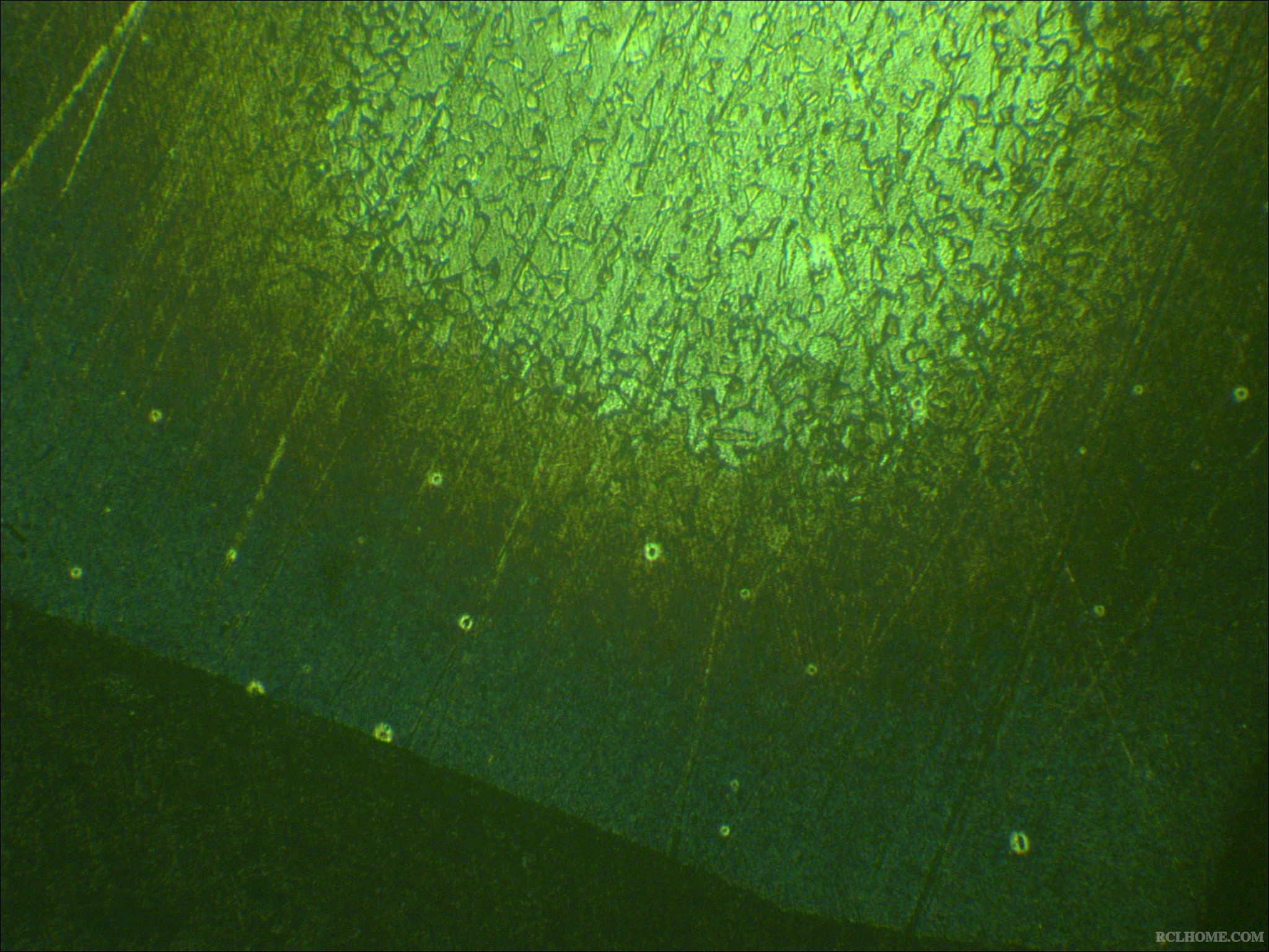

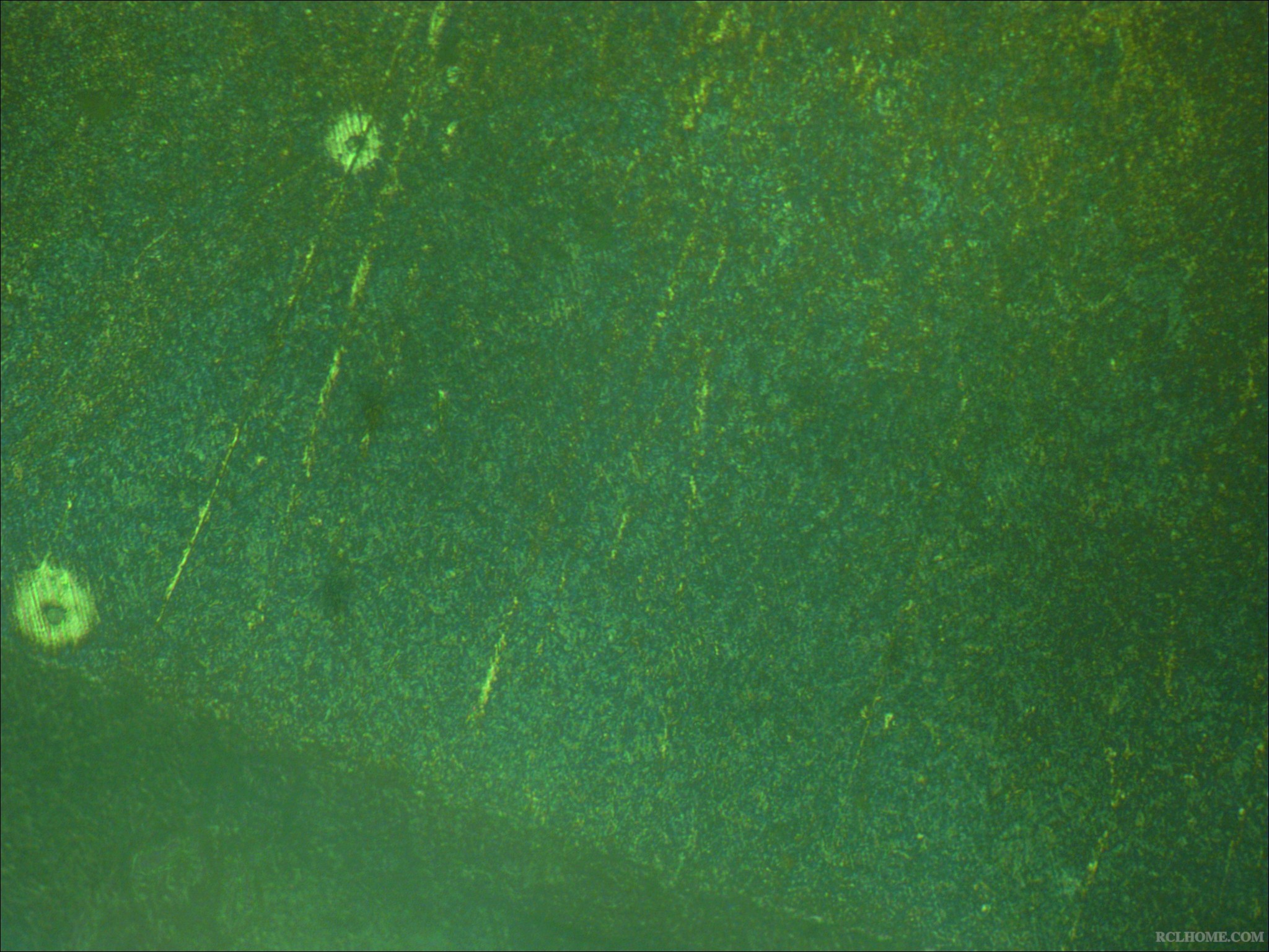

BRN工艺样件与金相图片,上次提到此工艺大家了解的很少或知道的不说,我让一朋友做了几个样件与大家分享一下。

此样件表面硬度为HV638,层深到0.3为HV501,心部硬度为HV170,材料为ST12,厚度为1.5mm。

太可惜了,图片的清晰度和放大倍数不够。{:soso__3110130392203091378_3:}

发表于 2013-11-2 15:10:17 | 显示全部楼层
这些图片是截面还是纵截面拍摄?{:soso__3110130392203091378_3:}
发表于 2013-11-2 15:14:03 | 显示全部楼层
吉祥如意 发表于 2013-11-2 15:10
这些图片是截面还是纵截面拍摄?
        肯定是横截面啊,要不然如何显示渗层、过渡层及芯部组织的区别呢?
发表于 2013-11-2 15:17:01 | 显示全部楼层
孤鸿踏雪 发表于 2013-11-2 15:14
肯定是横截面啊,要不然如何显示渗层、过渡层及芯部组织的区别呢? ...
哪一张是哪儿呀?
我不知道啊。
发表于 2013-11-2 15:28:58 | 显示全部楼层
吉祥如意 发表于 2013-11-2 15:17
哪一张是哪儿呀?
我不知道啊。
那个第4幅图片难道看不出一点端倪来?
发表于 2013-11-2 15:30:44 | 显示全部楼层
孤鸿踏雪 发表于 2013-11-2 15:28
那个第4幅图片难道看不出一点端倪来?
第四张照你的说法应该是次表层。
全面地看不更能看明白吗?
发表于 2013-11-2 16:09:28 | 显示全部楼层
吉祥如意 发表于 2013-11-2 15:30
第四张照你的说法应该是次表层。
全面地看不更能看明白吗?
那是当然,老孤也期待能看到啊
发表于 2013-11-2 16:10:48 | 显示全部楼层
孤鸿踏雪 发表于 2013-11-2 16:09
那是当然,老孤也期待能看到啊
先拿回去研究研究再回复。
