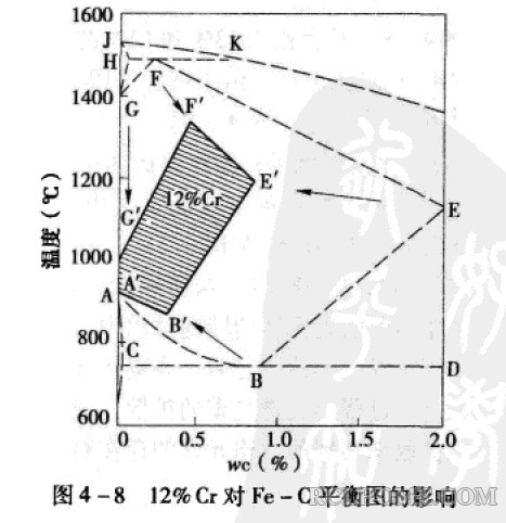

发表于 2013-11-4 19:43:18 | 显示全部楼层
aaron01 发表于 2013-11-2 16:53
有经验公式计算Ac3的,Ac3=910-203C-15Ni-11Cr-30Mn-20Cu+45Si+104V+35Mo+13W+700P
不知道这个准不准的,按 ...
铬多了是提高A3线,变成铁素体钢了。
含铬量低应该是增加淬透性,所以A3线降低了。
