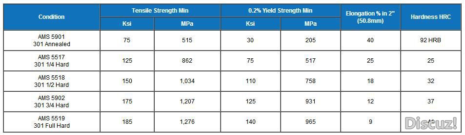

请教:
       有个老客户想让我们做不锈钢1/4Hard的热处理,客户不知道怎么做,我们也不知道怎么做,特向各位朋友求助相关知识和标准,谢谢!
       如果您在苏州附近有资源能做,欢迎推荐给我,谢谢!

发表于 2019-8-30 16:33:43 | 显示全部楼层

 楼主| 发表于 2019-8-31 13:10:18 | 显示全部楼层
cnszgong 发表于 2019-8-30 16:33
是奥氏体不锈钢吗?
是的 多谢多谢
