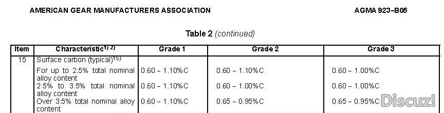

说“含碳量达到0.75左右硬度最高"这也不是绝对的。在AGMA 923中给出的表面碳浓度控制 AGMA 923.jpg 建议还是比较客观的。

另外工业生产实践在很多情况下也没有必要追求所谓的高准确率,有八九不离十的准确度就差不多了。如果含碳量大于0.6%以上0.75%和0.78%能有多大区别??如龚工给的在AGMA 923中给出的表面碳浓度控制0.6-1.1%,我们不能用文科生的思维去做事情,告诉我们要达到0.6%以上,我们可以做到0.7%或0.8%啊,告诉我们不要超过1.1%,我们可以做到1.0%或者0.9%啊,远离合格安全线,不要特意甚至故意去踩底线啊。
当然我们应该知道可以讨论一下为什么不能低于0.6%和不能超过1.1%的原因。大概率事件肯定有人举证这种实例那个历史,有人做过渗碳后表面含碳量只有0.58%的情况,结果地球没有爆炸,人类没有毁灭,当事人还在自豪而光荣地宣称自已取得的辉煌成绩
