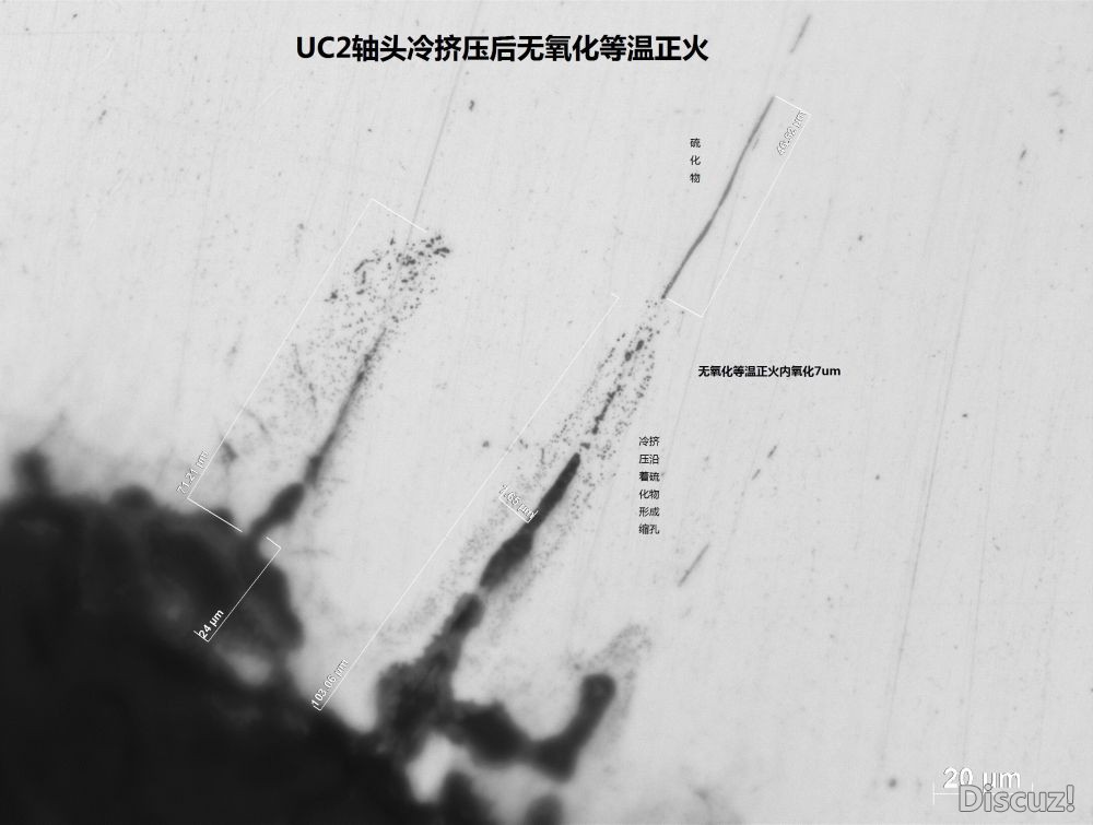

XC45材料冷挤压后,材料内部硫化物夹杂超标造成的缩孔,后续无氧化正火形成的内氧化深度较大。

意思就是硫化物太多,冷挤压表面有分布,完了表面这些硫化物影响就形成内氧化源点,如果是这样子,硫含量还能合格吗?一般情况下的硫含量不多,分散的不会造成这种情况。

这是材料缺陷导致的热处理指标误判,比如严重偏析,毛坯裂纹,夹杂物超标这些,都是材料问题,跟热处理没关系。按正常部位检查出结论即可。
发表于 2019-10-14 08:35:54 | 显示全部楼层
材料缺陷或者冷挤压缺陷造成,跟硫化物看不出直接关系。
