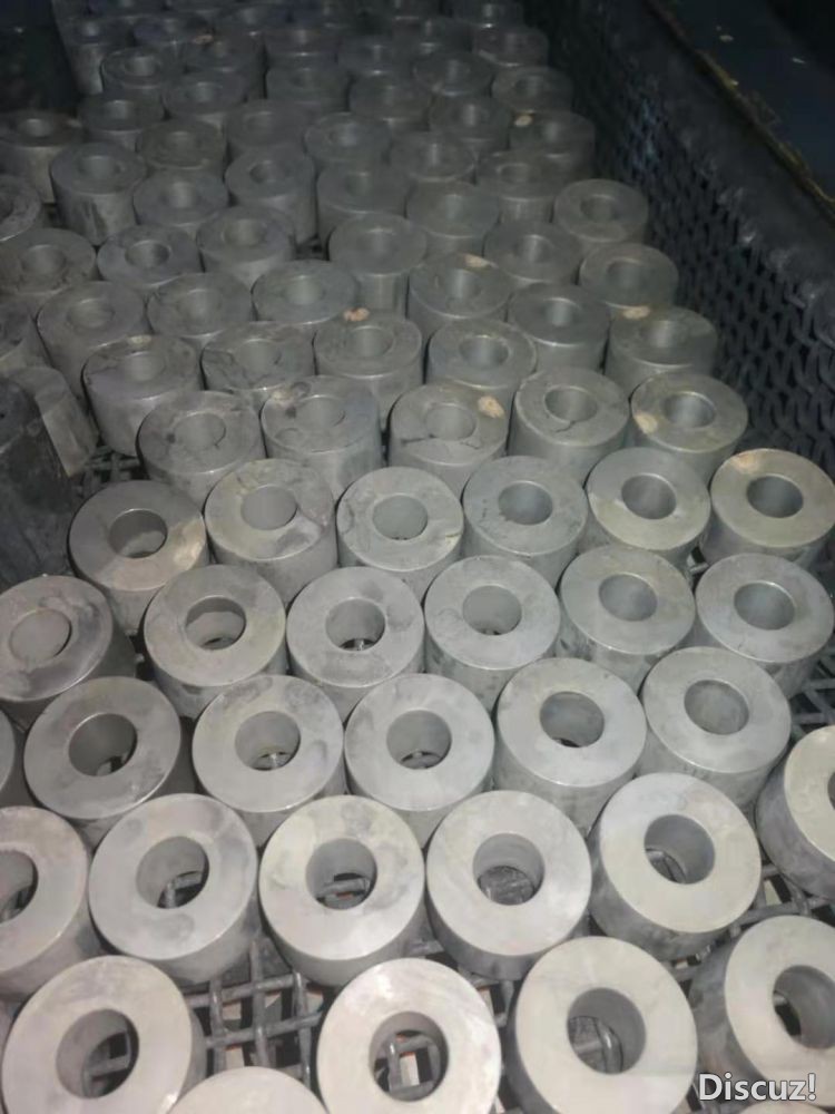

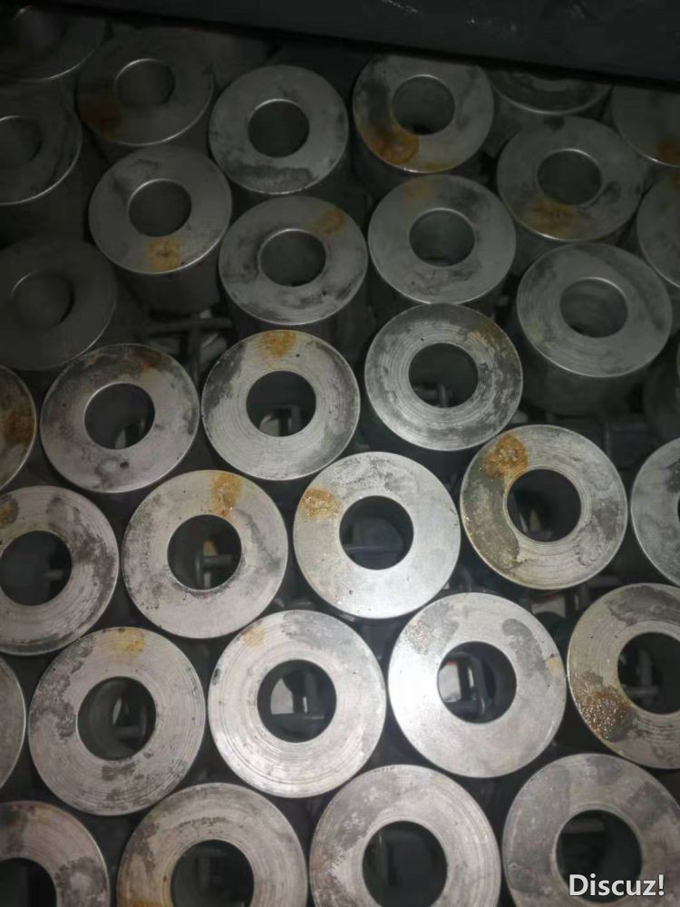

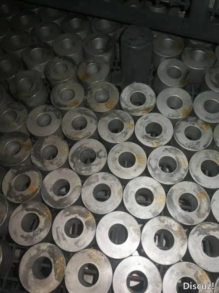

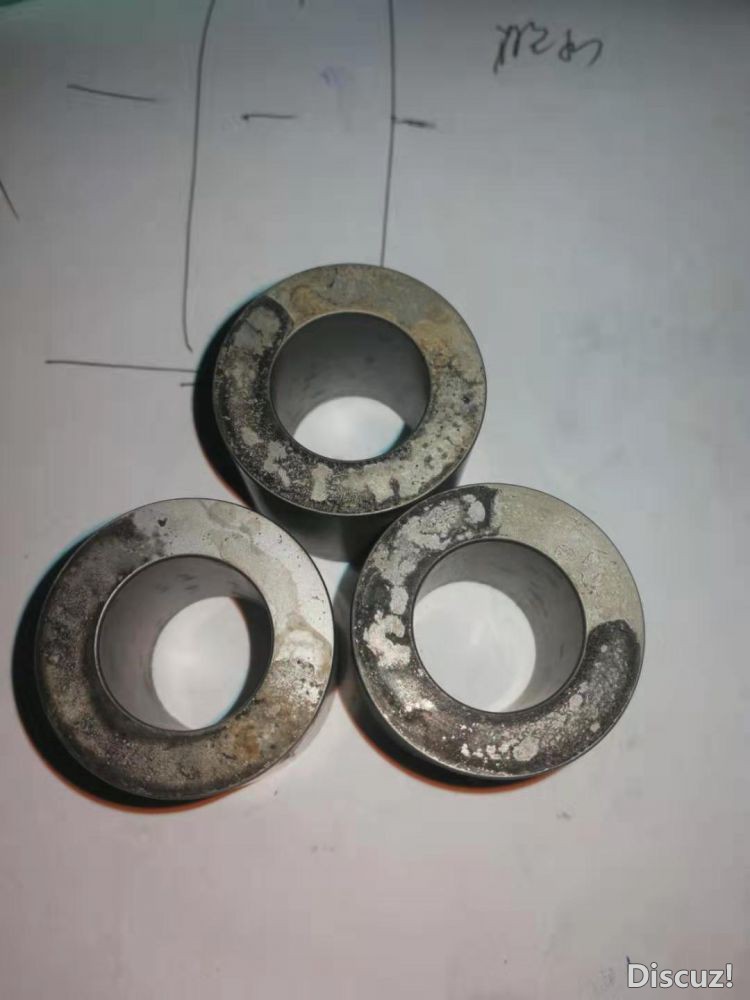

请问,如图的黑班主要是什么原因造成的?此零件为GCr15,丰东多用炉,氮甲醇气氛,淬火清洗回火后,发现零件上有斑点,同一台炉子,同一种工艺,同一件零件,会偶尔有一炉零件出现这个情况。
黑斑严重的
黑斑严重的
黑斑严重的
黑斑严重的
正常的
正常的

热处理数据没有问题,硬度和金相都是好的,这个零件不能用抛丸解决,因为零件倒角太小,用抛丸会把零件倒角打坏的,此零件热处理后采用喷砂处理,但如上严重的零件喷砂后不能盖住黑班,产生的黑斑只能工人手工一件件在砂皮纸上抛掉,产生上面黑班的主要原因由于零件表面附有切削液和防锈油的混合物造成的。

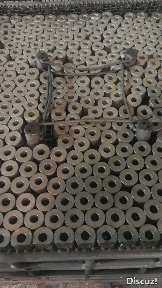

正常干净的零件
正常干净的零件
在其中有黑班的零件
在其中有黑班的零件
