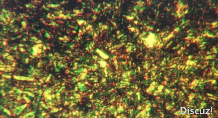

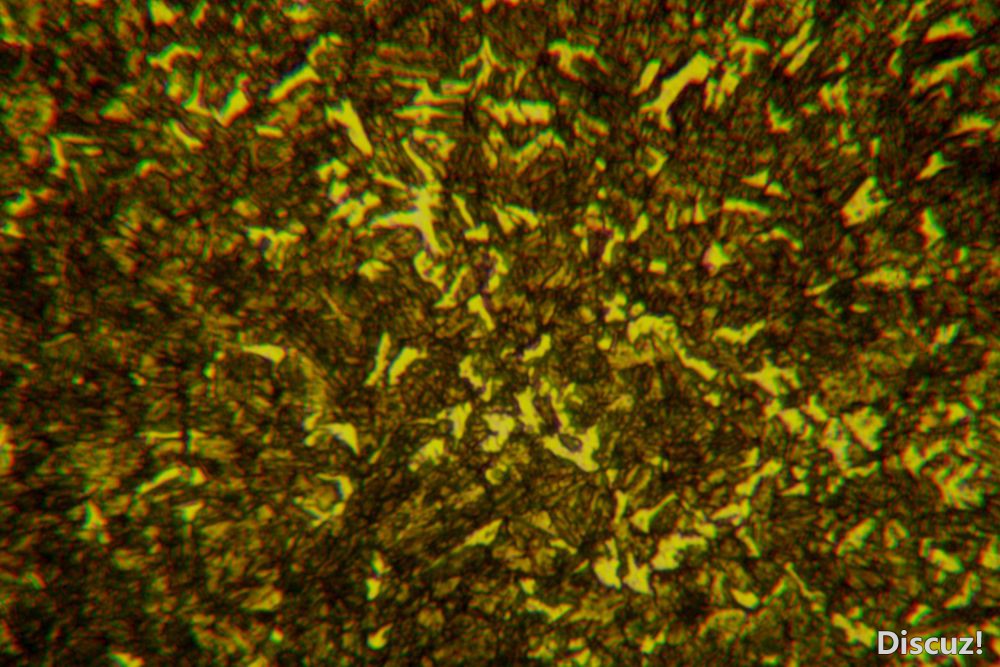

材料为10B21    淬火温度880   回火温度450      金相组织
第一次回火,温度一样。
第一次回火,温度一样。
第二次回火,温度一样。
第二次回火,温度一样。

发表于 2019-11-7 09:01:53 | 显示全部楼层
第一次的产品,硬度不会太高吧

 楼主| 发表于 2019-11-7 09:16:29 | 显示全部楼层
zjzxwjk 发表于 2019-11-7 09:01
第一次的产品,硬度不会太高吧
硬度在HRC25-27之间。符合8.8级要求。

发表于 2019-11-7 10:36:46 | 显示全部楼层
直径多少?加热不足

发表于 2019-11-7 16:27:41 | 显示全部楼层
这是作假,把硬度调到了组织缺不好,马氏体很硬铁素体很软,这样的零件很容易出事故

发表于 2019-11-7 17:52:03 | 显示全部楼层
未溶铁素体,证明加热温度不足,抽检一件就这样子,其它处于临界位置的还不知道情况怎么呢,完全不可以的。
