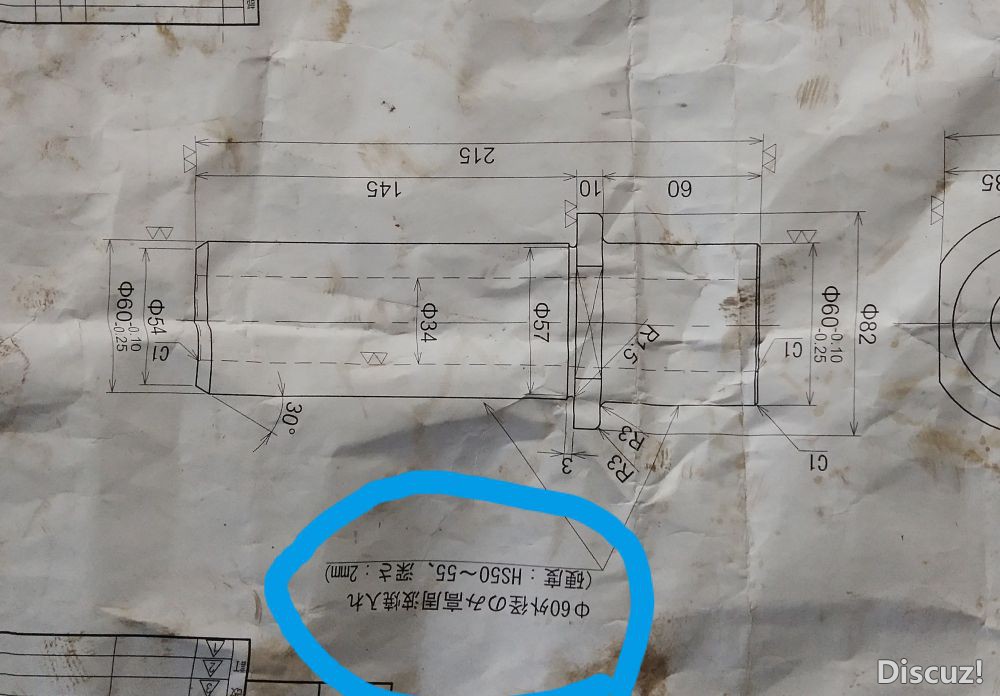

HS50-55是什么硬度,跟HRC有换算关系吗?谢谢

肖氏硬度HS,使用较少。

度娘说:肖氏硬度是指材料硬度的一种测试和表示方法。测试原理是将规定的金刚石冲头从固定的高度落在试样的表面上,冲头弹起一定高度,将弹起高度与下落高度之比用以计算肖氏硬度。例如51HSD表示测得的肖氏硬度值为51,测量时用的是D型(指示型)硬度计。C型为目测型硬度计

换算成洛氏硬度是多少

50-55HS=37.64-42.08HRC

也可以参考《热处理手册》第4册,手册介绍了肖氏硬度,也有肖氏硬度和洛氏硬度换算表。
