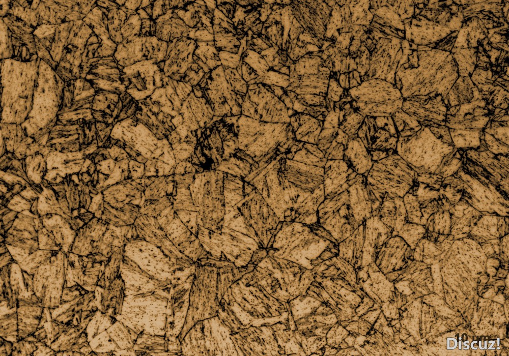

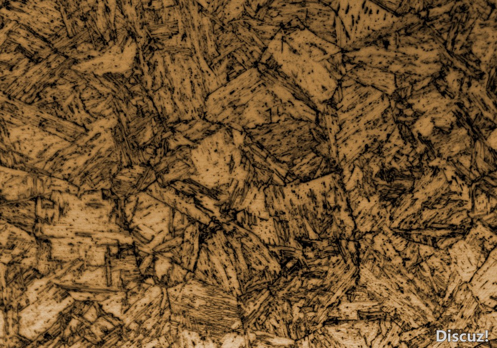

求助,我想问这三种组织都是回火索氏体吗?各位大佬,能不能给分析一下。用的钢是E690,回火温度为510度

发表于 2020-2-15 08:10:48 | 显示全部楼层
确实是回火索氏体  这材料不好淬火  怎么淬的?
 楼主| 发表于 2020-2-15 08:22:15 | 显示全部楼层
在实验室做的实验,用的小试样,直接水淬的
