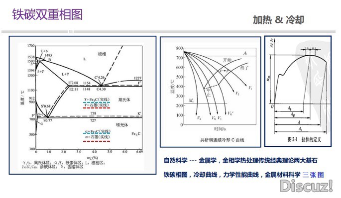

C形曲线左边这条是珠光体贝氏体转变开始线,下面200多度的横线是马氏体转变开始线,把冷却过程中的时间和温度记录下来,就得到冷却曲线,这个一般跟冷却介质特性有关。
举个栗子:冷却曲线与C曲线相交了,就是奥氏体转化成马氏体的过程被C曲线截胡了,有一部分变成珠光体贝氏体。

(1)珠光体转变有孕育期,需要在珠光体转变温度范围内停留保持一段时间,冷速太快的话,降到了马氏体转变温度时来不及发生珠光体转变还是奥氏体,过冷奥氏体就转变成马氏体,不需要时间,只是温度越低,转变的马氏体量越多,直至马氏体转变结束时还残留一点奥氏体叫残奥。
(2.1)这个肯定是的,奥氏体转变成珠光体后,珠光体也是稳定组织,不可能直接转变成马氏体,马氏体只能从奥氏体转变而来不会从珠光体或贝氏体转变而来。如果已经转变成了珠光体要想得到马氏体怎么办?先重新加热成奥氏体再快冷。
(2.2)退火,正火就是慢冷得到珠光体组织而没有马氏体组织。
