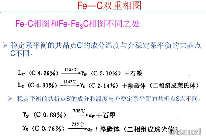

先看一张总图,大家都不会陌生吧?
再看白口铸铁部分
问题讨论:
(1)平衡组织为什么是白口共晶而不是灰铸铁?石墨不是更稳定的组织吗?

(一)猜对了一些。从热力学观点来看,Fe-Fe3C(渗碳体)相图只是亚稳定的, Fe-C(石墨)相图才是稳定的。从动力学观点来看,在一定条件下,Fe-Fe3C(渗碳体)相图转变也是可能的。
(二)Fe3C(渗碳体)中含碳量6.67%C比石墨中含碳量100%C形核更容易,长大过程中原子扩散更容易,而且渗碳体是间隙型金属化合物并要求铁原子从晶核中扩散出去,所以Fe-Fe3C(渗碳体)转变很顺利地进行。
(三)在共晶转变的高温阶段保温,即使已经转变成莱氏体(奥氏体+渗碳体)也还会转变成奥氏体+石墨的。莱氏体高温下保温是还会继续转变的。
(四)但共析快冷转变得到铁素体+渗碳体后,就不会再转变成石墨了,除非重新加热,共析转变时慢冷。变态莱氏体或低温莱氏体没有继续转变的能量动力,在低温常温条件下可以“稳定”存在。
