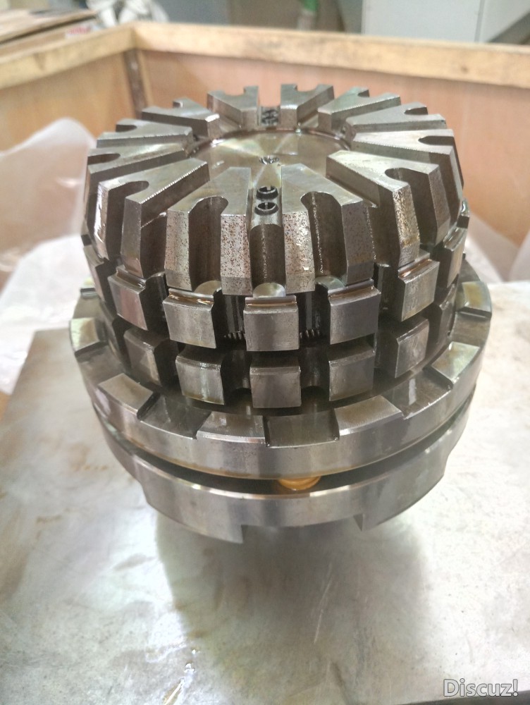

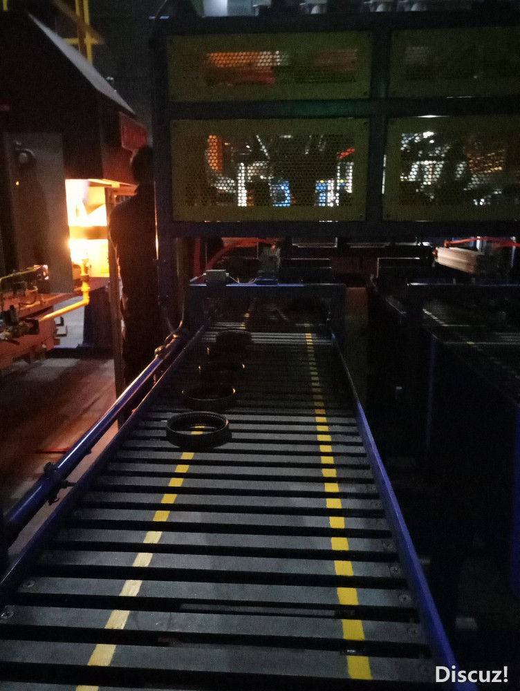

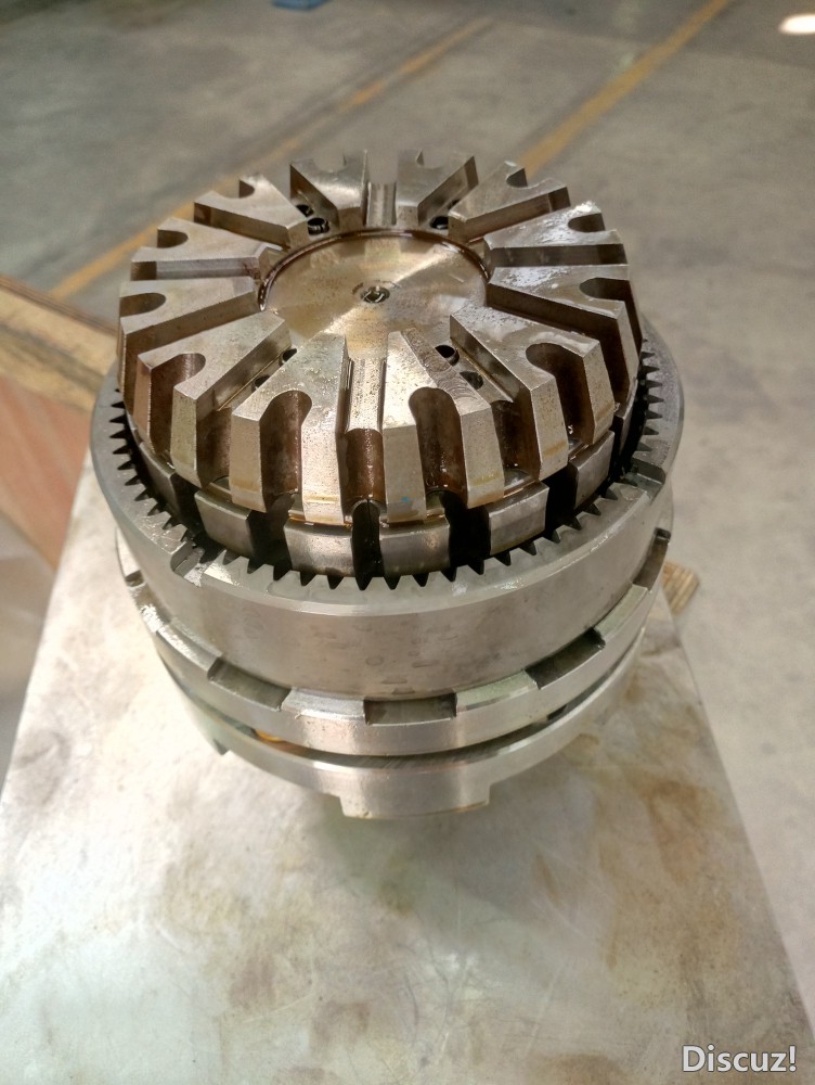

发表于 2020-3-11 20:22:37 | 显示全部楼层
工装取出拍照
零件与工装结合状态示意图(零件高温,机械手送入,室温淬火机床外模拟组合拍照)
淬火后自动传输出来
齿圈是蘸火的零件?  发表于 2020-3-13 08:19

 楼主| 发表于 2020-3-12 09:58:15 | 显示全部楼层
这个工装是可以扩大缩小的吧?齿轮和工装一起加热淬火吗?

发表于 2020-3-12 10:34:52 | 显示全部楼层
工装不加热,常温。齿轮加热后机械手送入,套入工装后随工装下去淬火,在里面时拍不了照。
工装是锥形的,逐渐涨开,防止内孔收缩过多,只预留一定的收缩量,收缩太多的话刚性工装顶住。
