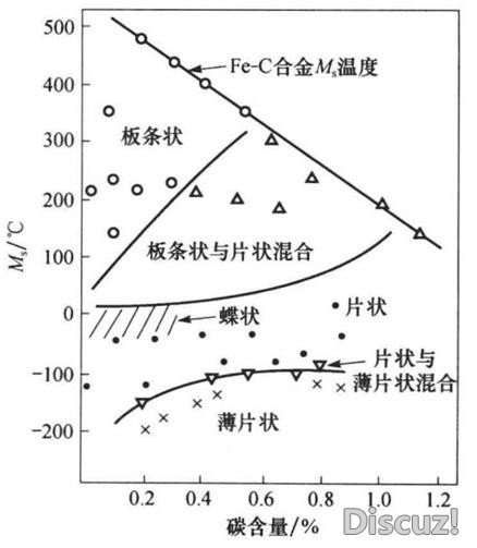

签到天数: 2477 天
3417
19667
发表于 2020-4-21 14:50:03 | 显示全部楼层
清淡 发表于 2020-4-21 14:49
350度回过的,400度很难回动?这个我要作为以后的验证,等申请了炉子就验证。 ...
嗯   这个现象估计很多人有这个感觉
签到天数: 2477 天
3417
19667
发表于 2020-4-21 14:53:48 | 显示全部楼层
清淡 发表于 2020-4-21 14:50
高温马氏体,就是板条吗?
通常是这样的file:///C:/DOCUME~1/ADMINI~1/LOCALS~1/Temp/msohtmlclip1/01/clip_image002.jpg

签到天数: 2620 天
302
7165
37120
发表于 2020-4-21 15:14:59 | 显示全部楼层
东方 发表于 2020-4-21 14:20
是的,高温的马氏体是不稳定的
高温的马氏体是不稳定的。
(1)高温时产生的马氏体不稳定?
(2)马氏体在高温下不稳定??
第(2)条是对的,第(1)条也对咯??

发表于 2020-4-22 08:05:06 | 显示全部楼层
东方这张图片内容信息量好大,点个赞先!(昨天我好像没有看到呀)
