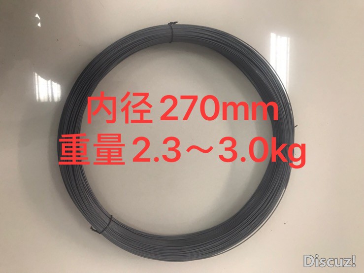

我司初次生产扎丝(如图),为低碳钢。尺寸由5.5拉拔至1.25mm
请问各位前辈,是否听过软化退火?
现在就需要将这批拉拔完成的绑线进行软化,降低硬度且节约成本

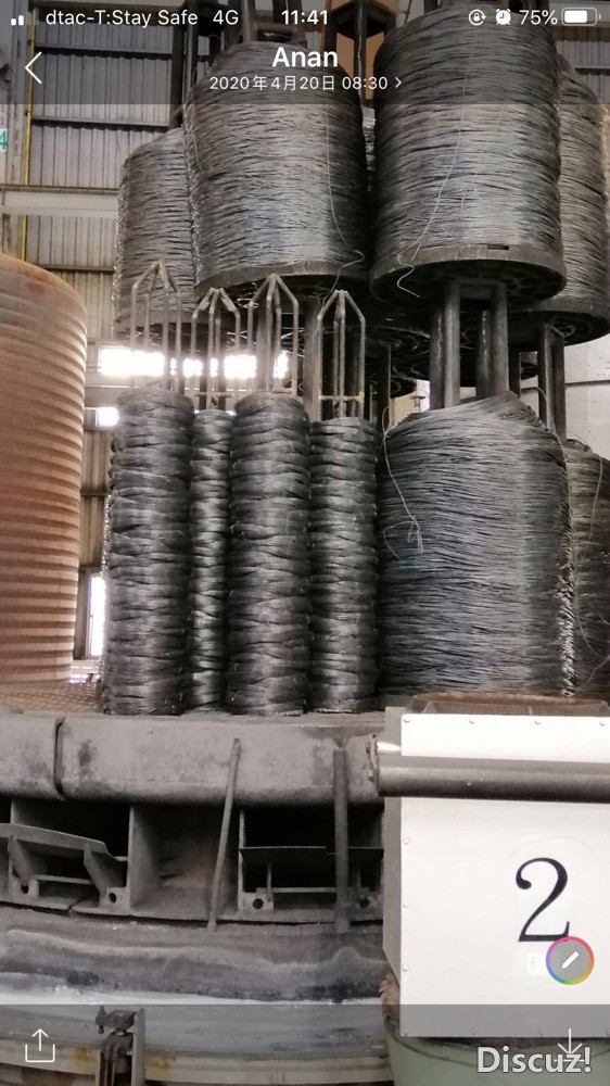

公司炉子样式为,保护气体仅有氮气(如图)
感恩,谢谢
装炉样式

扎丝样式
扎丝样式

我们之前做的一直都是球化退火。
由于现在仅有这个1.25扎丝,做球化退火不划算(装炉量少)
请问如果要做软化退火,工艺是怎么样的
