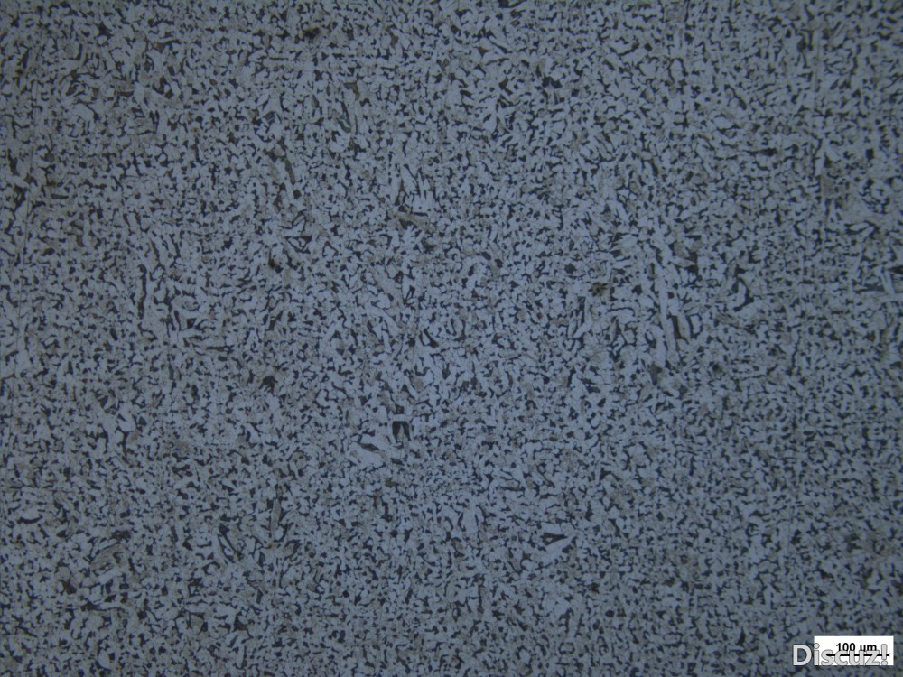

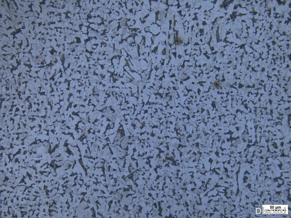

要求Q235材料,HB<160,结果达到了205,硬度超标,询问供应商,给的解释是材料搞错了,用成Q195材料了。但是Q195不是强度更低吗!成分还没做,我做了一下金相,感觉含碳量很像20#或25#钢。

铁素体不少,我只能判断低碳钢系列。
清淡眼力太强了,能区分同属低碳钢系列的不同钢号??金相老法师水准。

Q195应该含碳量0.1左右才对,这个看起来确实高不少!

清淡眼力太强了,能区分同属低碳钢系列的不同钢号??金相老法师 ...
猜的。而且即使珠光体多,含碳量也可能低。这也是去年年会上提到过的
