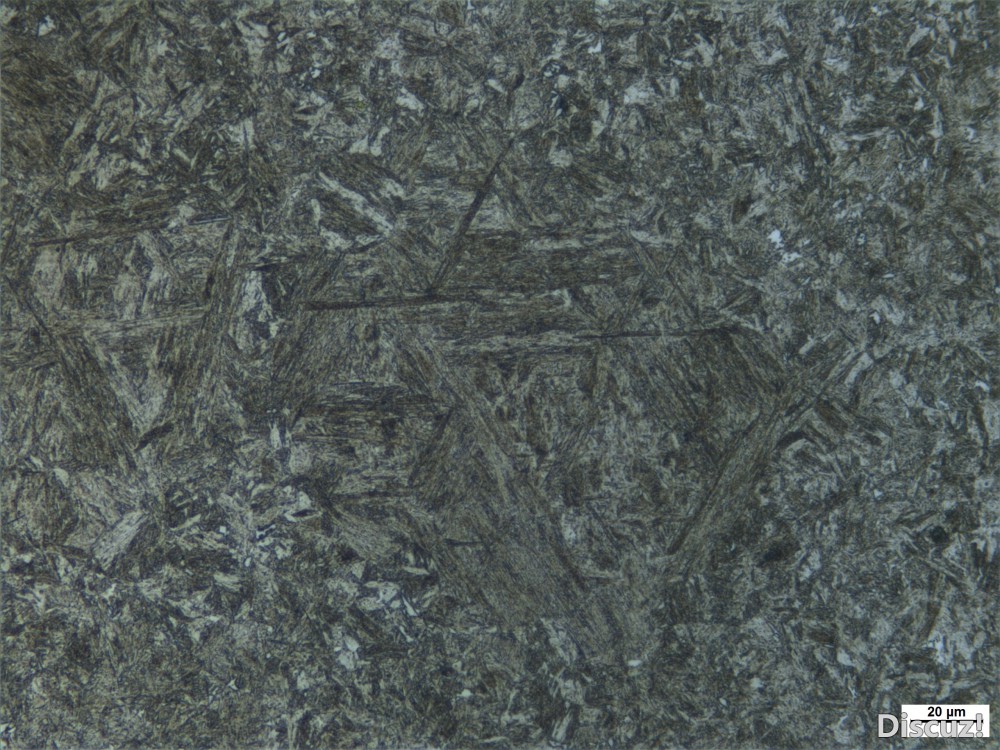

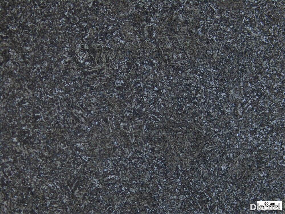

从这个金相图里你们看出了什么?

用苦味酸腐蚀一下,有大小是100um粗大晶粒出现了

原来大晶粒的地方都变成马氏体了,别的地方有铁素体或贝氏体产生。看起来,淬透性差异较大,也就是合金元素偏析。但合金元素为什么会成岛状偏析,不知道怎么解

我看到了贫富不均,穷人家的孩子发育不良瘦弱而狡猾,富人家的孩子营养过剩强大但脆弱,这种畸形的社会结构潜藏着危机——一旦频繁收到外敌干扰,穷人和富人之间的联系将变得脆弱。

确实。原材料这么差,也没办法

混晶、偏析严重
