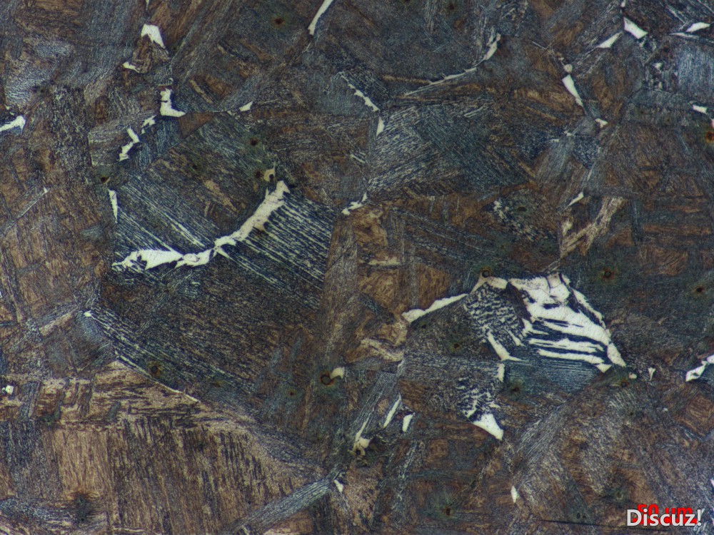

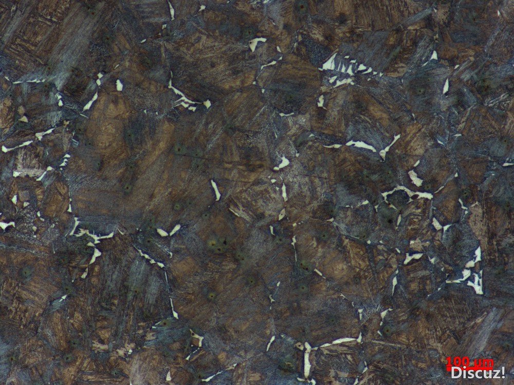

20CrMo材料,920°C渗碳+扩散10小时,830°C淬火。大家分析一下这个组织产生原因
发表于 2020-5-14 13:04:09 | 显示全部楼层
晶粒这么粗?

发表于 2020-5-14 13:15:48 | 显示全部楼层
淬火温度低了,不清楚什么炉子,有可能本身炉子热电偶不准确,或者出炉空冷太久。
冷却不足,可能冷却速度慢或者出油温度早了。
这个产品晶粒度确实够大的

 楼主| 发表于 2020-5-14 13:37:44 | 显示全部楼层

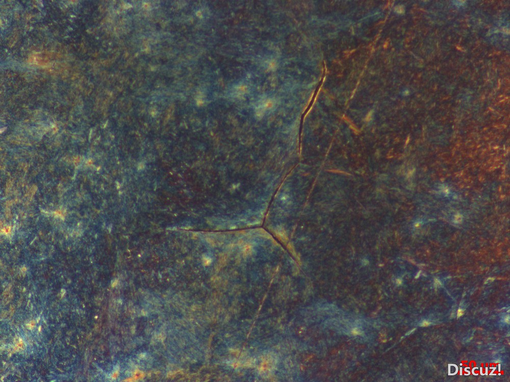

是的,原因是什么?第一张图是裂纹吗?铁素体析出什么原因?

 楼主| 发表于 2020-5-14 13:41:08 | 显示全部楼层
冷却不足,可能冷却速度 ...
你认为是冷却慢造成铁素体析出,但淬火其它炉次工件没有铁素体析出,说明油冷速没有问题

不腐蚀看看

 楼主| 发表于 2020-5-14 13:46:02 | 显示全部楼层

发表于 2020-5-14 13:50:23 | 显示全部楼层
龙虾 发表于 2020-5-14 13:46
对,就发现这一处有,但看着不像是脏
这个是渗碳层过热产生的晶界裂纹吧

 楼主| 发表于 2020-5-14 15:08:57 | 显示全部楼层
抛光后看了,确定是裂纹,而且多处,只表面有,到表面约0.4mm处

发表于 2020-5-14 15:32:47 | 显示全部楼层
渗碳层深度多少,什么油,零件尺寸多少
发表于 2020-5-14 16:11:48 | 显示全部楼层
其它炉次的晶粒也这么大么?
铁素体析出的也不多,要是晶粒细一些,也就没这么明显了。裂纹也是因为晶粒太粗造成。

 楼主| 发表于 2020-5-14 16:27:07 | 显示全部楼层
落水残阳 发表于 2020-5-14 16:11
其它炉次的晶粒也这么大么?
铁素体析出的也不多,要是晶粒细一些,也就没这么明显了。裂纹也是因为晶粒太 ...
渗碳层深度1.3mm,零件尺寸50mm。同一炉其它试块不是这样,晶粒不大。如果是过热,为什么还有铁素体析出?

发表于 2020-5-16 08:09:59 | 显示全部楼层
同炉其他件没问题,其他炉次也没问题,就这个试块有问题,那么这个试块来源可靠吗?有没有怀疑过这试块是45钢?

 楼主| 发表于 2020-5-19 10:00:01 | 显示全部楼层
江北 发表于 2020-5-18 16:43
试块观察位置,离表面多深处?
裂纹距表面0.2mm,心部距表面10mm

发表于 2020-5-20 08:59:20 | 显示全部楼层
应该是网状碳化物。

发表于 2020-5-27 16:06:42 | 显示全部楼层
基恩西 发表于 2020-5-20 08:59
应该是网状碳化物。
同意。表面过热,晶粒粗大,产生网状碳化物。检测位置为碳层,应该不是F

发表于 2020-6-1 17:28:25 | 显示全部楼层
过烧的迹象,锻造过烧。 锻造遗留组织。
