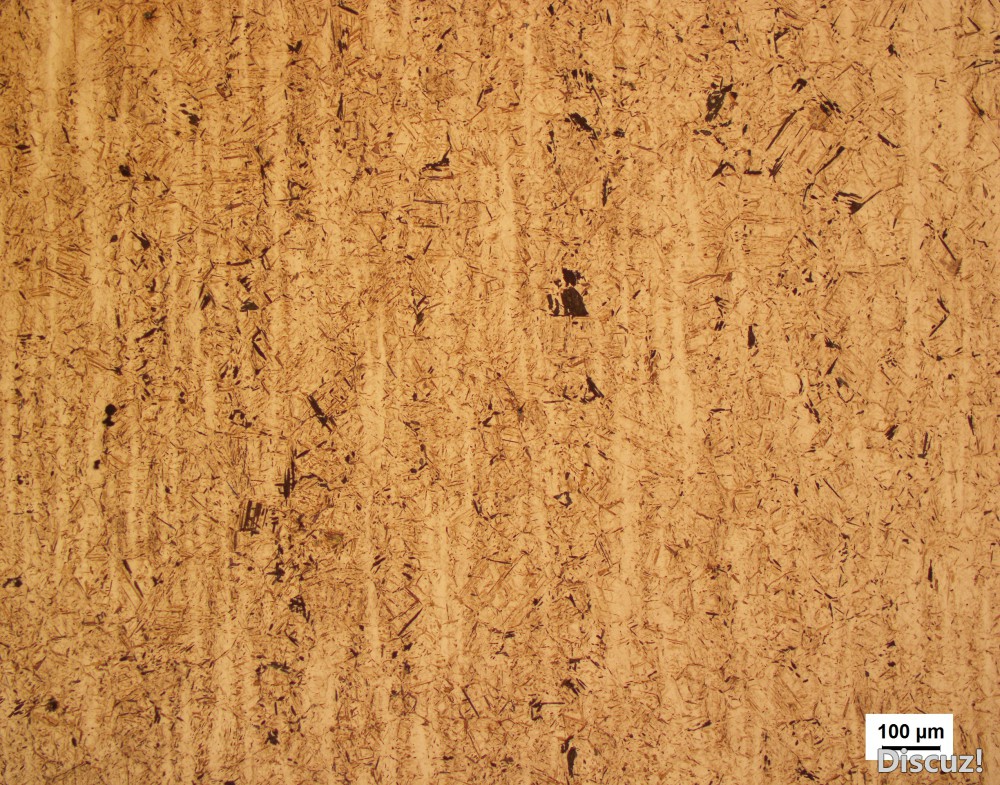

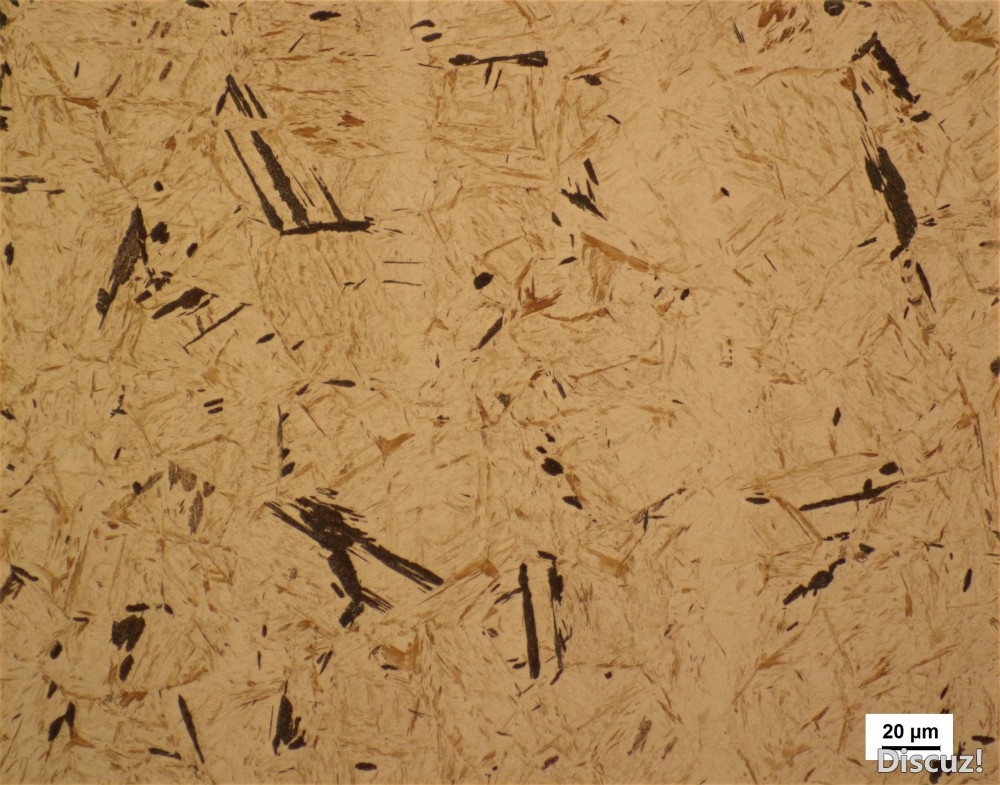

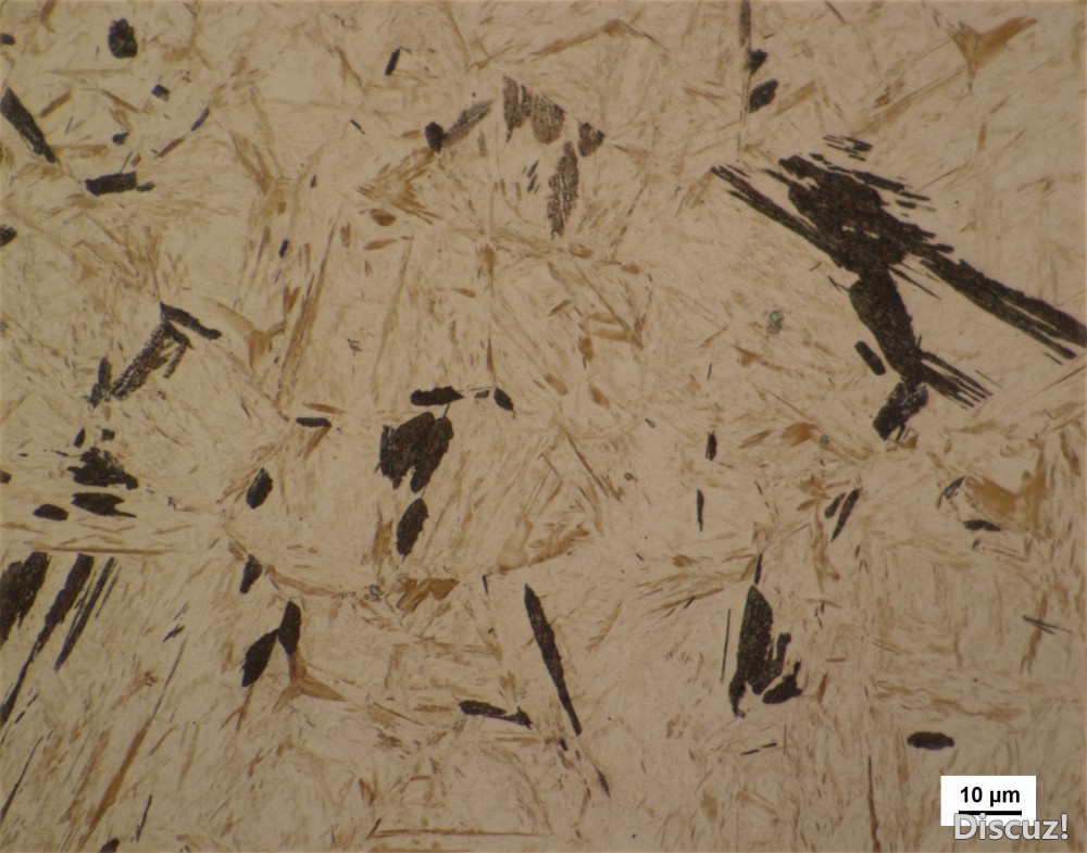

55Cr3空气中停留2min后下水组织。
当初我认为这是托氏体组织,后来又朋友告诉我这是贝氏体组织。我一直觉得很奇怪,为什么会形成贝氏体组织了?
 楼主| 发表于 2020-5-18 08:56:08 | 显示全部楼层
根据C曲线,如果这个黑色组织是非马组织,那说明它分解是在下水之前。下水之前奥氏体在空气中怎么就转变为贝氏体了?难道不会先转变托氏体吗?还是说因为合金元素的影响,在空气中冷却速度已经算很快,所以转变为贝氏体了?
 楼主| 发表于 2020-5-18 09:06:40 | 显示全部楼层

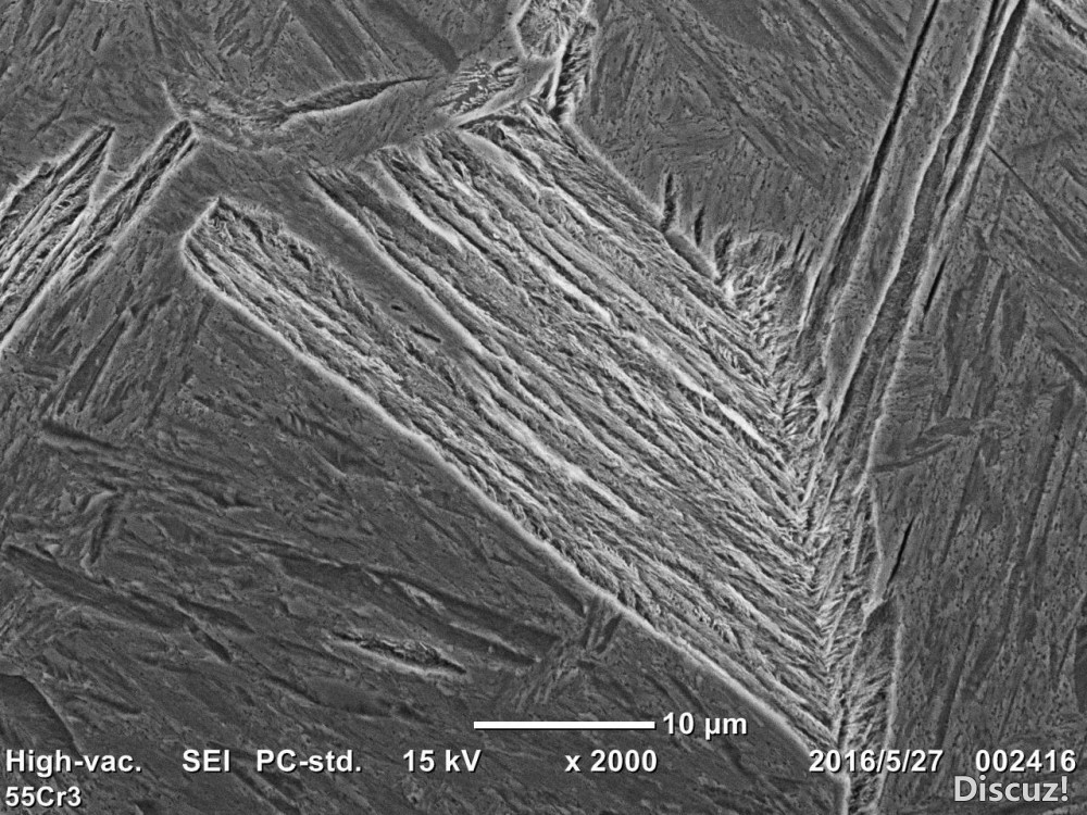

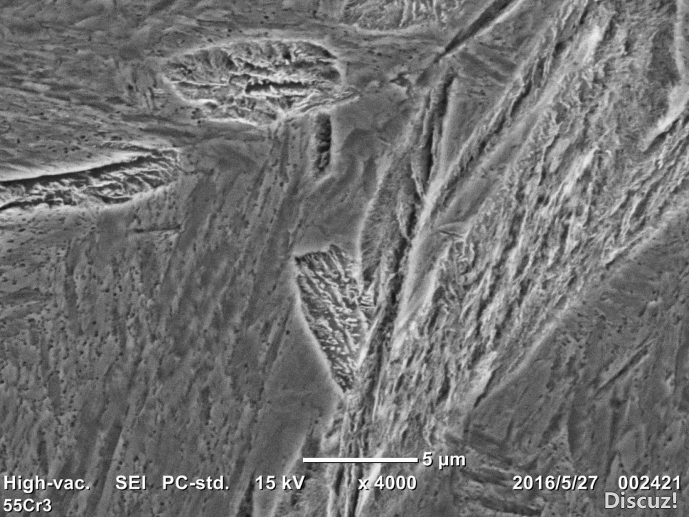

为了确认不是托氏体,特意做了电镜检测,从形态看,确实不是托氏体,因为并无片成结构。

我感觉这些个黑色的组织依然是淬火马氏体组织,在空气中停留时表层的原奥氏体碳含量和铬含量偏低先发生马氏体转变,因Ms点较高,随后被次表层的热量自回火,而原奥氏体碳含量及铬含量较高的部分在随后入水后发生淬火马氏体,所以黑的部分更易于被硝酸酒精腐蚀。
