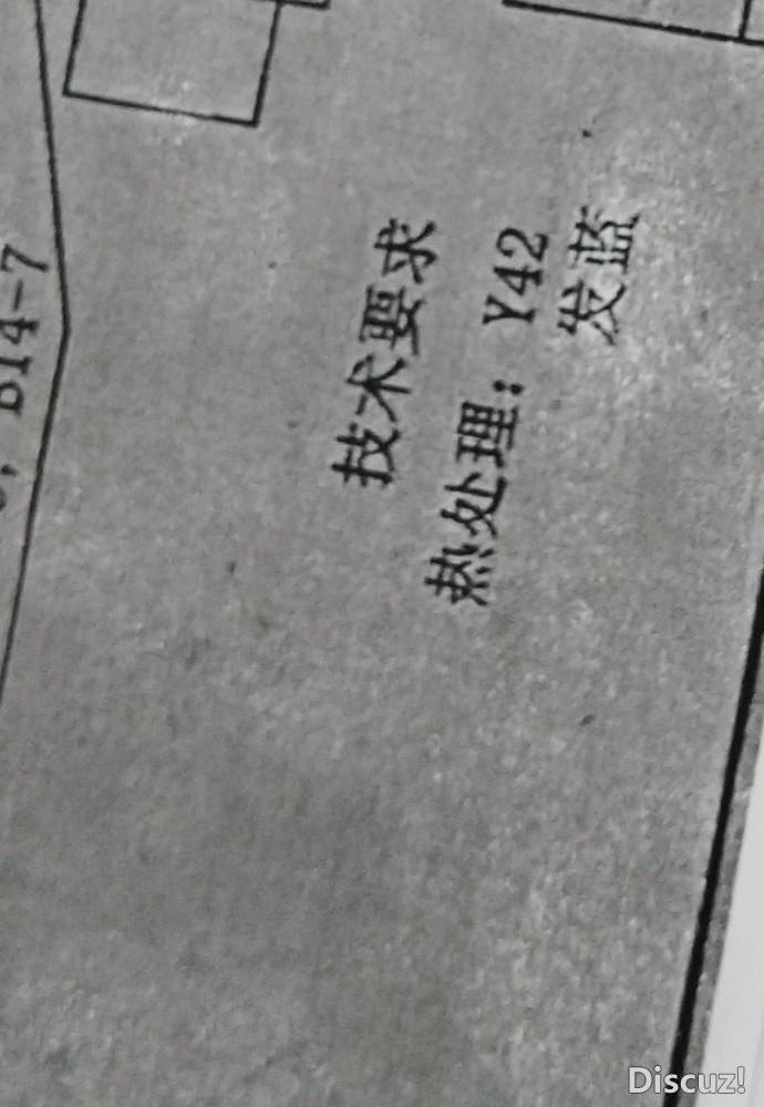

45钢材质的产品,热处理要求Y42是什么意思?

这个技术要求是表示油中淬火、硬度42HRC吗,求指教

问设计人员或者发全图来看看能否破获密码?
意思是个人标准或企业内部标准?  发表于 2020-5-19 08:08

油冷淬火,回火后硬度42HRC
请教,您经验里,45号钢油淬最高硬度到过多少?  发表于 2020-5-21 08:29

油冷淬火,回火后硬度42HRC
谢谢老总指导工作
