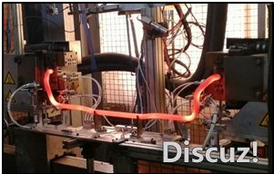

最近接触电阻加热设备,因为加热不同步,我想问加热前的F+P转变为A,F+P 的电阻和A比那个电阻更低?

压缩文件为温度变化视频。我在想怎么才能减小内外温差

有人说感觉内弯超过800左右,内外弯温差就会迅速加大,难道就是因为奥氏体电阻小,所以升温加快!

延伸方向比,哪一段温度高,说明这一段电阻大;
截面比,哪边温度高,说明这边电阻小;
