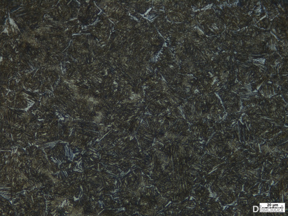

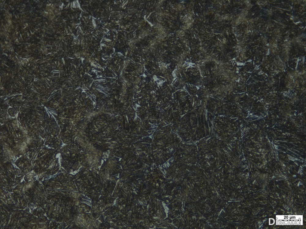

淬火冷却不足组织,白色铁素体针状组织,个人认为和魏氏组织很相似,但是不符合魏氏组织定义。请问大家叫这个白色针状组织叫什么?
发表于 2020-5-29 09:45:11 | 显示全部楼层
魏氏组织是怎么定义的?哪个文献上的是权威的?
我们目前叫这玩意贝氏体。
 楼主| 发表于 2020-5-29 10:13:00 | 显示全部楼层
我们目前叫这玩意贝氏体。 ...
我们之前书上定义是针状铁素体或渗碳体嵌入珠光体里,现在就差珠光体,呵呵!
 楼主| 发表于 2020-5-29 10:13:23 | 显示全部楼层
我们目前叫这玩意贝氏体。 ...
叫上贝吗?
发表于 2020-5-29 13:55:45 | 显示全部楼层
目前是这样。反正不能叫下贝。
签到天数: 266 天
948
3878
3878
发表于 2020-5-29 17:32:59 | 显示全部楼层
针状马氏体+上贝氏体。  上贝位于晶界,向晶内生长。各个认为应该是原始组织偏析所致,奥氏体化前的晶界处于贫碳和贫合金碳化物,在奥氏体化时,因合金元素阻碍碳的扩散,至奥氏体成分并不均匀(碳和合金元素的均匀化),在随后冷却过程中,晶界处的贫合金和碳的奥氏体在上贝氏体形成温度500到550 °左右,形成上贝氏体,稳定的奥氏体在MS 发生马氏体转变。
签到天数: 650 天
687
5584
5584
发表于 2020-5-29 18:18:14 | 显示全部楼层
魏氏铁素体+贝氏体
签到天数: 437 天
1466
6678
6678

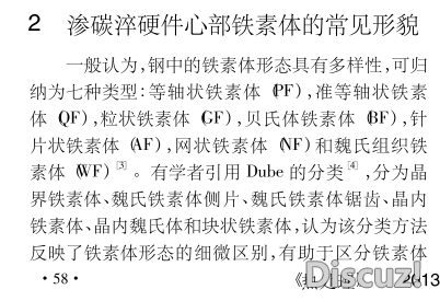

发表于 2020-5-30 11:28:00 | 显示全部楼层
我们叫针状铁素体(贝氏体),形成温度高于上贝吧?在一些中碳合金钢调质组织中经常看到。
签到天数: 100 天
146
724
724
发表于 2020-6-2 09:50:08 | 显示全部楼层
无碳贝氏体是说这个吧?
签到天数: 590 天
826
5284
5284
发表于 2020-6-3 16:53:15 | 显示全部楼层
冷却不足,造成铁素体析出了
