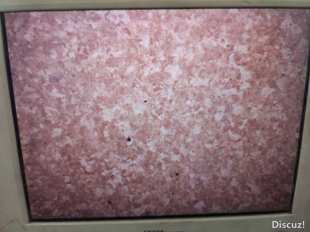

拍的100X的,能看出索氏体大约有多少?

看不出索氏体:
1. 由珠光体在650~600°分解的珠光体型的索氏体。要看清这个,需要800~100倍数光学显微镜。
2.  由淬火马氏体高温回火后的回火索氏体。要看到这个,需要400~500倍的光学显微镜。

顺便把标尺放上去~照片不清晰~也没有材料
如果想要大家帮助你仔细分析什么问题的话,还要附上工艺,和针对的问题
