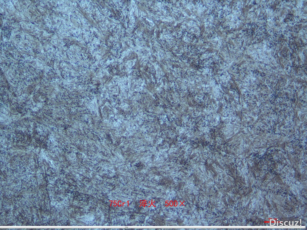

材料75Cr1,800°淬火,淬火组织如图,图中的黑色点点是什么

发表于 2020-7-1 07:58:38 | 显示全部楼层
回火温度是多少?

 楼主| 发表于 2020-7-1 09:07:58 | 显示全部楼层
michealyong 发表于 2020-7-1 07:58
回火温度是多少?
这是淬火组织,没回火呢还,老师,帮分析下原因的

发表于 2020-7-1 11:45:35 | 显示全部楼层
这个腐蚀剂用的是硝酸酒精吗?光的角度再调一下。这个淬火温度好低啊!

发表于 2020-7-1 12:23:42 | 显示全部楼层
淬火介质是?有没有采用等温淬火?

 楼主| 发表于 2020-7-1 14:13:13 | 显示全部楼层
michealyong 发表于 2020-7-1 12:23
淬火介质是?有没有采用等温淬火?
淬火介质是水,之前也是用水,组织都很好没有黑色点点的,最近做检测出现了黑色点点;没有采用等温淬火,就800°普通淬火

 楼主| 发表于 2020-7-1 14:19:15 | 显示全部楼层
4%的硝酸酒精腐蚀的,淬火温度一直用这个,之前没有黑色点点的出现,最近出现的,不知道什么原因呢

发表于 2020-7-1 18:04:26 | 显示全部楼层
原始组织是球化退火的?

发表于 2020-7-2 07:45:44 | 显示全部楼层
可能以前的组织没有球化,或者球化的不好,这次球化组织了,黑色小点是球状碳化物,颜色黑色和拍摄或者制样有关系。
发表于 2020-7-2 08:37:31 | 显示全部楼层
落水残阳 发表于 2020-7-1 18:04
原始组织是球化退火的?
估计热前组织是球化或调质处理过。楼主可否把淬火前的组织发一下?看是什么状态。淬火温度很低,碳化物未溶可能性很大。
发表于 2020-7-2 08:41:43 | 显示全部楼层
为了排除制样原因,建议重新磨抛试试。样品连续磨抛,中途不要放太久。抛光时间尽量短,力不要大,最好不要用绒布。先看看这样能不能去除黑点。

发表于 2020-7-2 08:59:22 | 显示全部楼层
七月 发表于 2020-7-2 07:45
可能以前的组织没有球化,或者球化的不好,这次球化组织了,黑色小点是球状碳化物,颜色黑色和拍摄或者制样 ...
黑色小点,和你观点一样,我也觉得是碳化物

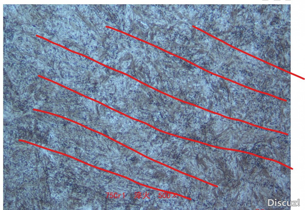

发表于 2020-7-2 11:34:11 | 显示全部楼层
清淡 发表于 2020-7-2 08:41
为了排除制样原因,建议重新磨抛试试。样品连续磨抛,中途不要放太久。抛光时间尽量短,力不要大,最好不要 ...
我也怀疑是制样问题。仔细看黑色小点,有走向性

发表于 2020-7-2 12:32:05 | 显示全部楼层
jackwen 发表于 2020-7-2 11:29
为什么碳化物腐蚀是黑色的?不应该是白色的吗?高电位应该更难腐蚀吧?
或者是因为晶界包成的圆太小,其实 ...
看到白色和黑色的原因是光的反射,如果碳化物颗粒太小,光照上去会四处散射,反射不回眼睛,所以黑色。所以碳化物会有白有黑,就看你碳化物的大小。

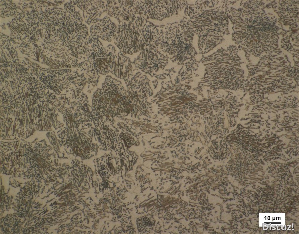

发表于 2020-7-2 12:34:28 | 显示全部楼层
我自己做的球化,球化不良,黑色小点碳化物。

发表于 2020-7-2 13:47:09 | 显示全部楼层
嗯~那就是晶界的凹凸面反光导致黑色吧,碳化物太小了~
你的球化虽然不良,但是有种‘豹纹’的美感
发表于 2020-7-2 15:01:26 | 显示全部楼层
我不是做生产的,自己小炉子特意试的不合格球化。

发表于 2020-7-3 13:24:40 | 显示全部楼层
楼主,你的放大倍数是500X 吗? 我感觉是1000X, 如果1000X, 那淬火组织是可以看到未溶颗粒碳化物。

 楼主| 发表于 2020-7-15 15:14:42 | 显示全部楼层
Francois 发表于 2020-7-3 13:24
楼主,你的放大倍数是500X 吗? 我感觉是1000X, 如果1000X, 那淬火组织是可以看到未溶颗粒碳化物。 ...
放大倍数是500×
